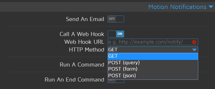

Прошу помощи с GET запросом в сторону MJDM от Motion, что бы менялось значение свойства при обнаружении движения (на общем примере)
Re: [Модуль] ONVIF (onvif)
Добавлено: Пн июн 24, 2019 6:48 am
https://kb.mjdm.ru/intagracia-storonnih ... majordomo/
Там даже пример есть.
Кстати делал так в motioneye - проще всего простое устройство датчик движения создать, и его свойство менять. Оно просто через некоторое время само на 0 сбрасывается, и можно некоторую логику прописать.

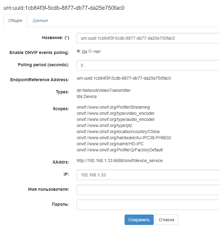

Вечер добрый! Подскажите как привязать устройство ? Не могу разобраться!

newz20
EVGENII писал(а): Пт июл 12, 2019 9:10 pm Вечер добрый! Подскажите как привязать устройство ? Не могу разобраться!
На вкладке общее включен Enable ONVIF events polling?

Здравствуйте. Помогите пожалуйста с камерой. Купил облачную PZT камеру, но наверное это не то. Коннектится к китайскому облаку и смотреть можно только через приложение телефона, а хотелось бы интегрировать в мажор. Модуль я так понимаю ее видит, а вот потока нету. Кстати Onvif Device Manager ее тоже видит, но матерится на авторизацию. Что делать?

stellhawk
svetozar161 писал(а): Пт сен 20, 2019 12:28 am Здравствуйте. Помогите пожалуйста с камерой. Купил облачную PZT камеру, но наверное это не то. Коннектится к китайскому облаку и смотреть можно только через приложение телефона, а хотелось бы интегрировать в мажор. Модуль я так понимаю ее видит, а вот потока нету. Кстати Onvif Device Manager ее тоже видит, но матерится на авторизацию. Что делать?
найдите в инструкции логин и пароль.
зайдите в браузере https://192.168.1.33/
и проверьте этот пароль на работоспособность.
