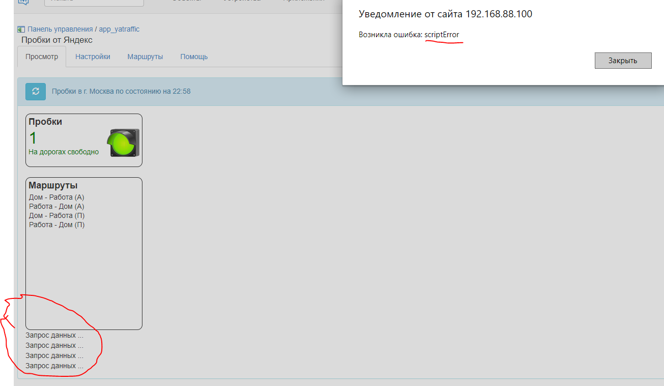

kas5858
Сообщения: 366
Re: [Модуль] Yandex.Traffic (app_yatraffic)
Сообщение kas5858 »
Вот такая ошибка. Модуль переустанавливал
