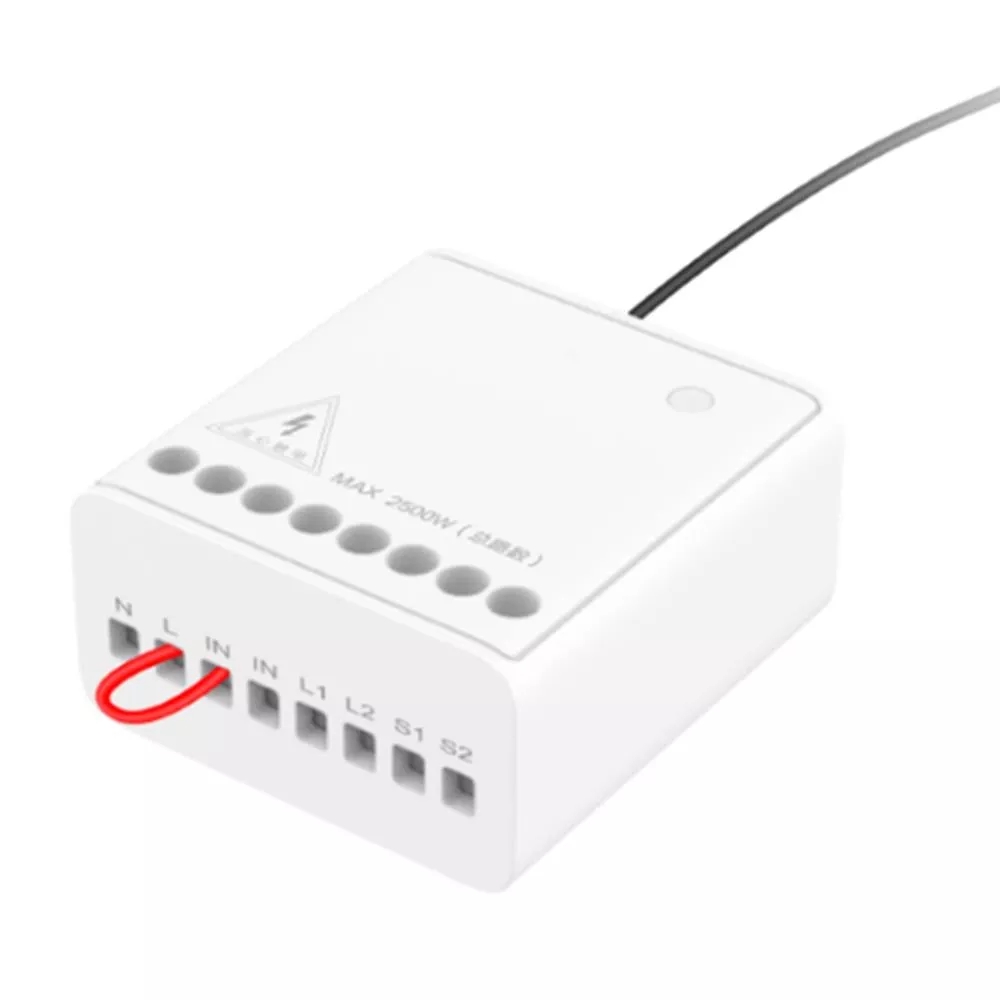

Хорошие новости))) 2х канальное реле акара
(которое вот это)
Обнаружилось в модуле и вполне себе управляется!!!

Единственное - мощность не подтянулась в метрики.
Видимо китайцы вняли нашим просьбам и добавили данные реле в режим разработчика. Так что авторам модуля просьба налепить на него картинку и обрадовать ещё раз пользователей =).

Какой вы шлюз используете?
У меня не появилось.

Появилось реле.
Стоит Михом от Vevs, регион Россия.
Переключился на Китай. Прицепил шлюз. Обновилась прошивка.
