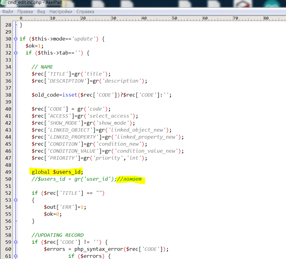

andrusha7778 писал(а): Ср июл 05, 2023 12:16 pm Спасибо, но это не помогло. В результате напрямую в БД добавил 2 строчки в таблицу tlg_user_cmd с необходимым user_id. Список пользователей в таблице tlg_user, список команд в таблице tlg_cmd. После этого галочка появилась и после нажатия на другую команду список команд в чате у пользователя обновился.
Спасибо!
нууу не знаю, что у вас не получилось
но вы после каждого апдейта команд будете вручную бд править?
сам на это наступил недавно, сергею отписал
у меня так все отлично работает

Да, Вы правы, я забыл закомментить вторую строчку. Всё заработало с изменением кода как у Вас. Спасибо.
