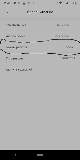

Sapizdullin
Сообщения: 408
Откуда: Земля
Сообщение Sapizdullin »
При создании логики в MiHome например включения света выключателем видно как именно организовывается данная логика. Если шлюз без режима разр то логика создается "локальная" с возможностью изменения на "облачную". При включенном режиме все логики становятся "облачными" и сделать их "локальными" невозможно.
Это давно разжевано на 4pda.

Сообщение chibis »
У меня вот так. Изображение
По моему Вы не правы.
