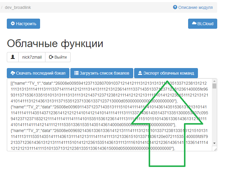

А теперь то, для чего затевалась вся эта дребудень с облаками =D
Теперь можно экспортить коды напрямую с облака в модуль...одно НО...на мои пульты (при импорте) сругнулся - что слишком длинный URL (кто знает, как обойти - скажите...и так вроде post-метод используется...почему в url всё это попадает - хз)...так что если у вас тоже самое - делите по частям...и да...экспорт/импорт пока "скопом", какие импортировать/экспортировать коды - выбрать пока нельзя...можно только ручками удалять из json-строки...но это уж точно лучше, чем переобучать заново, особенно когда некоторые облачные пульты отказываются обучаться в модуле...короче в целом функционал рабочий)).
dmw спасибо за скриптик...делал на основе него.
