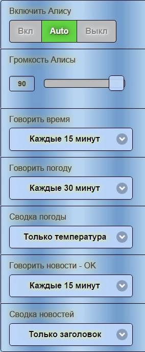

adzam
Сделал такой вариант Алисы, что народ скажет по этому поводу?

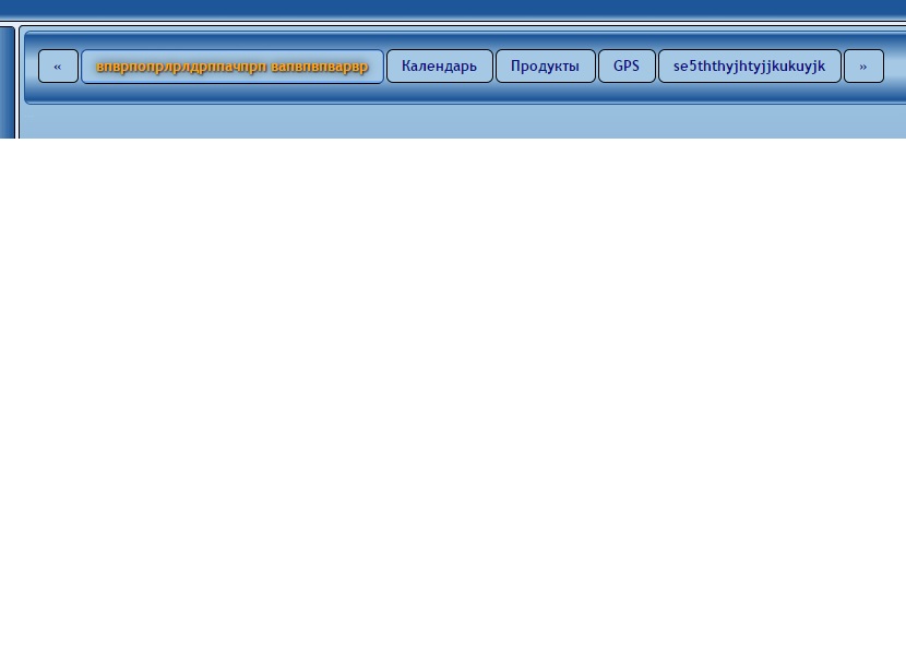

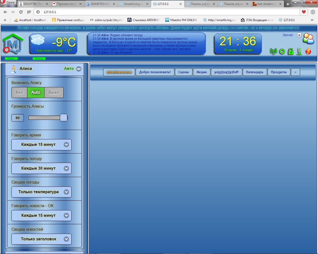

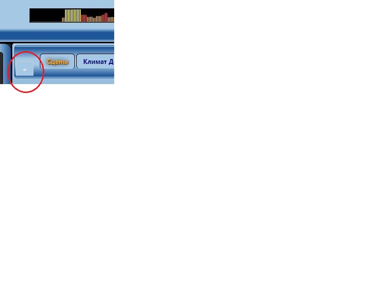

adzam
Устранил выпадание кнопок перемотки в меню шапки домашних страниц в моей теме
Теперь так
Дописать в файл default.html в папке templates_alt , между <style> ..... </style>
