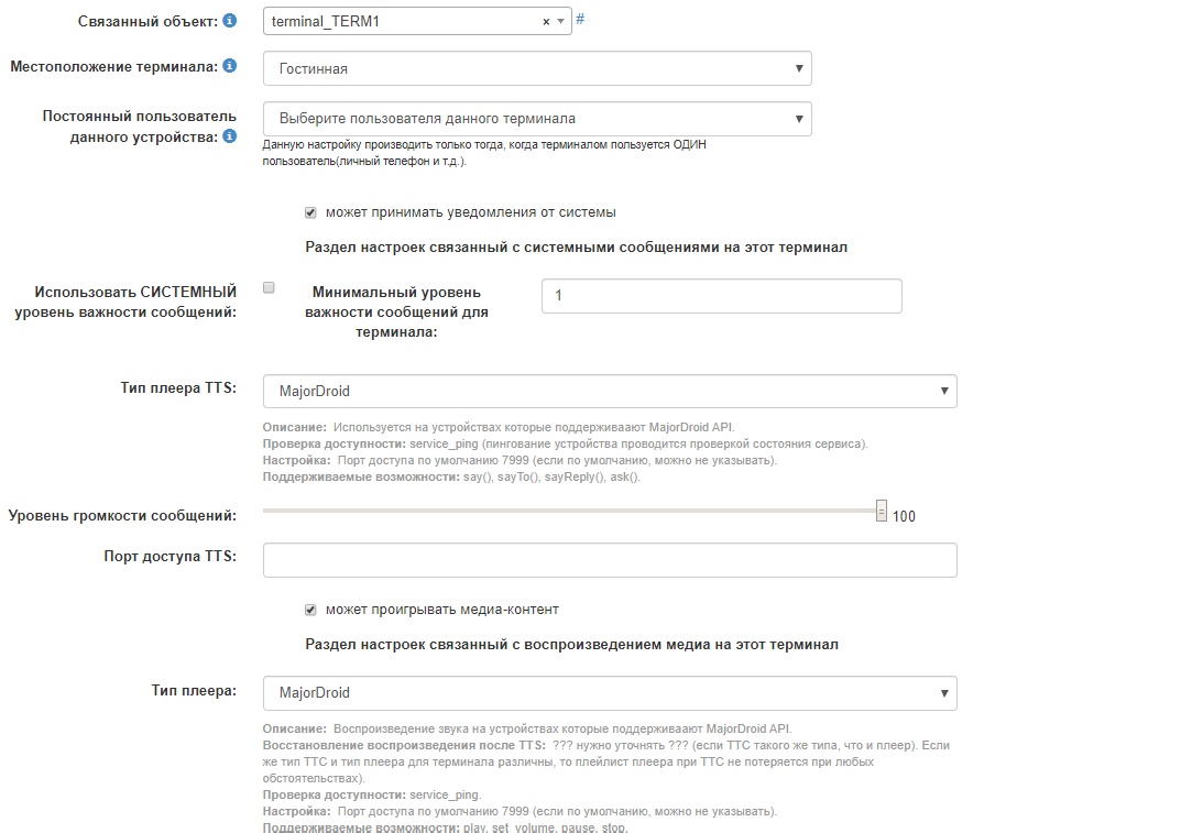

Добавлено: Вс дек 22, 2019 3:42 pm
pash4uga
Да собственно стандартно все:
Сохраненное изображение 2019-12-22_20-38-18.571.jpg (151.49 КБ) 4336 просмотров
Еще заметил, что этот же терминал иногда "теряет" самые первые сообщения, как это уже бывало ранее.
