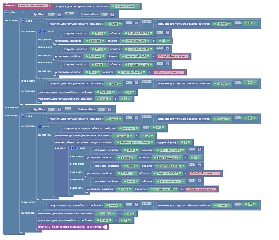

Divan писал(а): Чт окт 15, 2020 2:06 pm Все дело в том, что все выключается через свойство BoilHeat (Кипячение, кипячение и подогрев (указываем t 30-100). Чтобы выключить чайник, вставляем 0\off\false). До последней прошивке так все и работало, в последней прошивке автор переделал ночник и он выключается через свойство Nightlight с помощью команд: on\1 - включить и off - выключить, а выключить через 0 нельзя (это косяк в прошивке). Я предполагаю, что выключение чайника все же осталось по прежнему через BoilHeat, поэтому, если в BoilHeat будет значение 0\off\false, то выключается все.
Оригинальный алгоритм работы через приложение такой - включить подсветку одновременно с кипячением нельзя. Если чайник кипятит воду, и мы хотим включить подсветку, приложуха пишет мол выполняется другая программа, прервать? И это правильно, потому что ночник это одна программа, а подсветка при кипячении - другая. Одновременно никак. А с текущей прошивкой это возможно.

Да, конечно можно. Я реализовал это так. Если включена подсветка, то выключить ее и через 5 секунд включить чайник. Аналогично, если включена подсветка чайника и я попрошу Алису установить температуру на чайнике, то сначала выключится подсветка чайника, а потом, через 5 секунд включится подогрев с той температурой, которой я попросил. После выключения чайника, ночник включится через 10 секунд.
Представлю код в двух вариантах
PHP

Blockly
