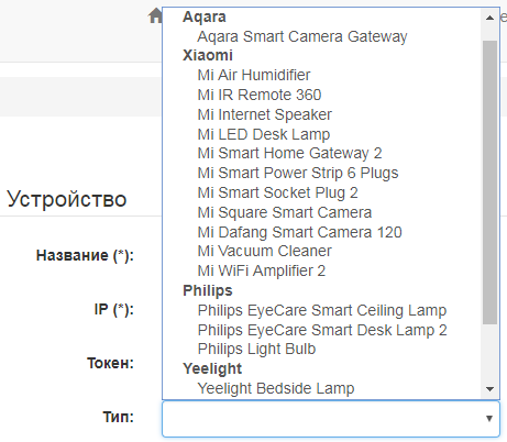

Обновление. Версия 1.3-beta.
  • Добавлена поддержка локализации.
  • Добавлен перевод на украинский язык.
  • Добавлена группировка устройств в выпадающем списке по производителям.
На настоящий момент карта поддерживаемых модулем устройств выглядит так

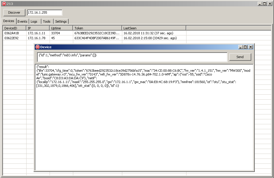

Написал утилиту для работы с устройствами по протоколу miIO в Windows утилитах.
Возможности:
1) Поиск устройств в локальной сети
2) Сохранение информации об устройстве в файл (включая токен)
3) Отправка и получение команд устройству по miIO протоколу
4) Конфигурирование WiFi настроек устройства и привязка к учетке MiHome.
5) Получение событий от шлюза в режиме разработчика
6) Ручное шифрование-расшифровка данных miIO
Предлагайте, чего еще не хватает!
Re: [Модуль] Xiaomi miIO
Добавлено: Сб фев 17, 2018 11:12 pm
Aven писал(а):Предлагайте, чего еще не хватает!
Если девай не отдает свой токен, будучи уже привязанным, можно как-то указать его токен и сохранить в конфиге?
На вкладках Events и Logs надо бы перенос строк сделать, а то не умещаются.
В заголовке окна отображаются непонятные цифры - так задумано? ))
Добавлено: Сб фев 17, 2018 11:45 pm
Aven
Можно в конфиге вписать токен после обнаружения устройства. Позже сделаю ввод из программы.
С переносом каша получается :( Можно сделать горизонтальную прокрутку...
В заголовке техническая информация - время после последнего Hello пакета, если больше 55 сек, то отправляет Hello перед командой. Уберу.
