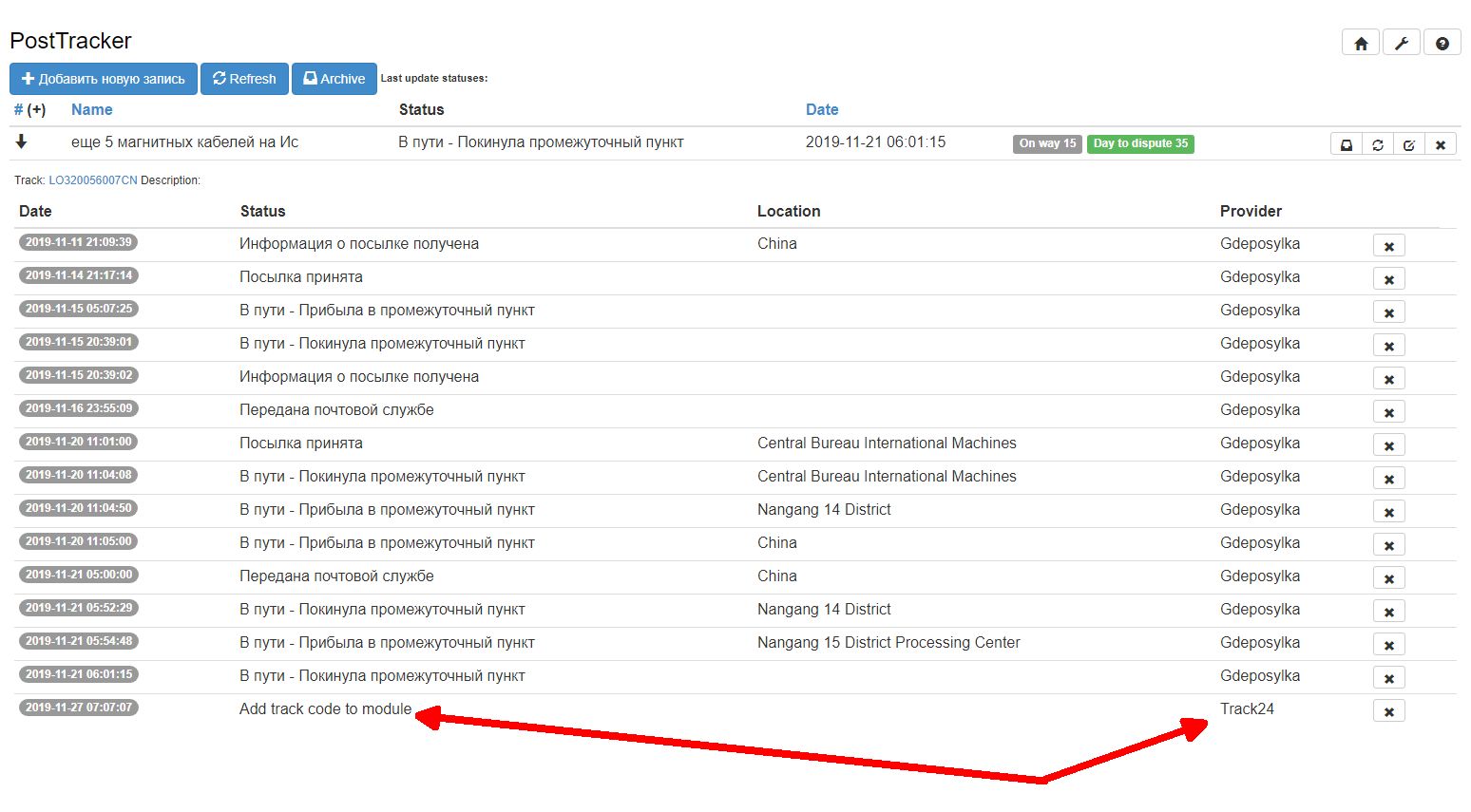

При добавлении трека всегда вижу такое:
Провайдер: ГдеПосылка, модуль свежеустановлен на новую и чистую систему.

Amarok писал(а): Ср ноя 27, 2019 5:20 am При добавлении трека всегда вижу такое:
и в templates_alt пусто?
Connect ---- Telegram
Amarok
Сообщения: 1434
Откуда: Россия, Нижняя Тура
Re: [Модуль] PostTracker (app_PostTracker)
Сообщение Amarok »
Eraser писал(а): Ср ноя 27, 2019 11:40 am
Да. Откуда вылезает этот Track24? Сразу после установки модуля был возведён ключ на Гдепосылка.

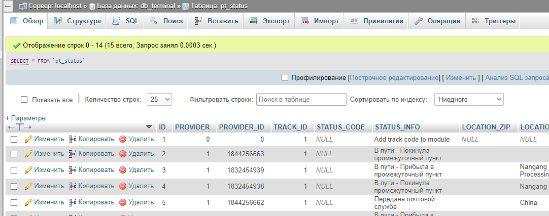

статус "Add track code to module" пишет сам модуль и должен быть подписан как Info
посмотрите в базе у этого статуса какой идентификатор в столбце Provider, должен быть -1
http://joxi.ru/DmBqDMPiJbeaDr

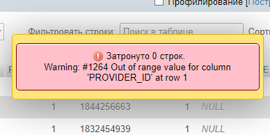

При попытке поставить -1 руками:
Opera Снимок_2019-11-27_175118_192.168.0.2.png (20.54 КБ) 5705 просмотров
Eraser
Сообщения: 1085
Откуда: Киров
Сообщение Eraser »
залил, обновление
переустановите модуль, или поменяйте в базе тип столбца "Provider" на просто INT, без unsigned
