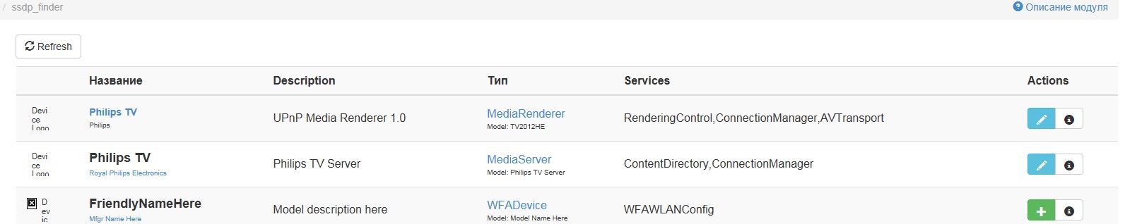

Вот что находит модуль (на Windows 7):
- SSDP.jpg (77.07 КБ) 4220 просмотров
Как это можно использовать ? Можно ли как-то отправить файл на воспроизведение ?

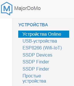

И ещё вопрос: как корректно удалить модуль ? Удалил папки "ssdp_finder" и "ssdpdevices" из "modules" и "templates", скачал модуль заново с github - теперь в "Устройствах" SSDP Finder 2 раза:
- SSDP-2.jpg (22.08 КБ) 4215 просмотров

Jilber писал(а): Пт мар 16, 2018 3:27 pm
Теперь можно отправить файл на воспроизведение

Jilber
Как файл-то на воспроизведение отправить ?
Re: Модуль - SSDPFinder
Добавлено: Вт апр 03, 2018 8:50 pm
Я так думаю выставить в свойство playUrl путь к файлу.
Добавлено: Вт апр 03, 2018 8:54 pm
Совершенно верно.. Необходимо добавить само устройство MediaRendering. И изменить свойство playurl..
Кстати а как происходит поиск устройств и картинок ? Все отображает или нет?
