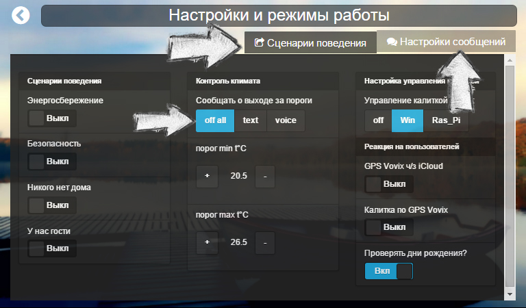

redmax144
Доброго времени суток!
Vovix, очень прошу вас поделиться сценой с настройками... Все сцены по вашему примеру я настроил, остались только настройки... Всё выглядит просто здорово! Огромное спасибо за проделанную работу:)
Ума не приложу, как можно реализовать такие переключатели между вкладками на сцене:
Скриншот 2016-01-27 12.jpg (174.79 КБ) 13977 просмотров
За одно хочется увидеть пример работы с тройнымы переключателями и расположением их на сцене...
Заранее спасибо!

redmax144 писал(а): Ума не приложу, как можно реализовать такие переключатели между вкладками на сцене:
Заранее спасибо!
Первая стрелка - обыкновенный radiobox в меню. Остальное html-табы. Что-то вроде этого:
<style>
.korpus > div, .korpus > input { display: none; }
.korpus label { padding: 5px; border: 1px solid #aaa; line-height: 28px; cursor: pointer; position: relative; bottom: 1px; background: #fff; }
.korpus input[type="radio"]:checked + label { border-bottom: 2px solid #fff; }
.korpus > input:nth-of-type(1):checked ~ div:nth-of-type(1),
.korpus > input:nth-of-type(2):checked ~ div:nth-of-type(2),
.korpus > input:nth-of-type(3):checked ~ div:nth-of-type(3) { display: block; padding: 5px; border: 1px solid #aaa; }
</style>
<div class="korpus">
  <input type="radio" name="odin" checked="checked" id="vkl1"/><label for="vkl1">Раз</label><input type="radio" name="odin" id="vkl2"/><label for="vkl2">Два</label><input type="radio" name="odin" id="vkl3"/><label for="vkl3">Три</label>
  <div>первая вкладка</div>
  <div>вторая вкладка</div>
  <div>третья вкладка</div>
</div>
Про какой тройной переключатель идет речь? Может тоже что-то подскажу?

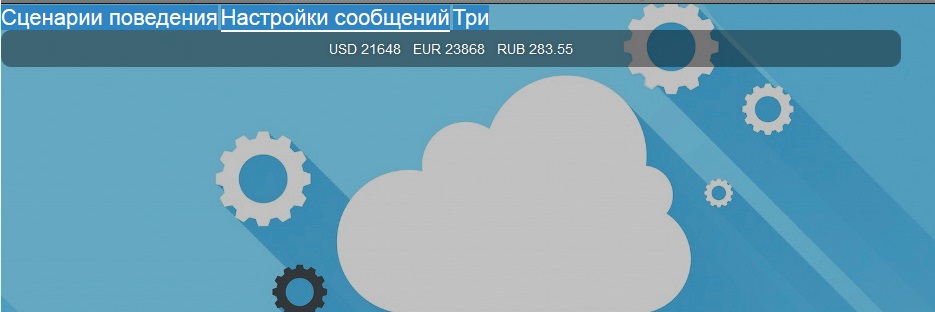

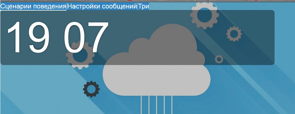

redmax144
nick7zmail писал(а): Про какой тройной переключатель идет речь? Может тоже что-то подскажу?
Тройной переключатель - это как я уже понял "radiobox" в меню. Я сделал по примеру в коннекте у Vovix.
Остался один вопрос, как данные пункты из меню вставить в сцену в тот заветный html-таб ?...
Сделал по вашему примеру, вот что пока получилось (время и курсы валют вставил просто для теста):
