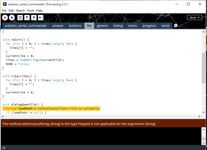

а в Arduino Serial Commander при заливке выскакивает ошибка

Arduino Serial Commander разрабатывался на Processing 1.5.1, возможно это несовместимость с вашей версией Processing-а.
Или ему не нравится то, что строка в кавычках одна, попробуйте добавить
, ”test”
к строке в скобках

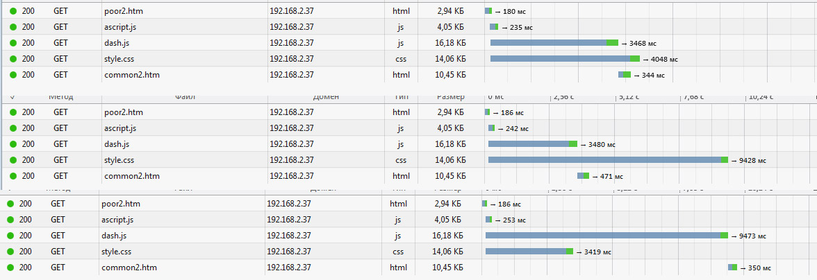

Выясняю виновника медленной загрузки.
Вопрос с быстродействием карты снят, там больше проблем нет.
Удалось установить, что виновником медленной загрузки является задержка перед получением ответа от Ардуино, причём:
одни и те же файлы иногда передаются мгновенно, а иногда ждут ответа Ардуино аж до 10 секунд (!);
файл CSS всегда очень медленно грузится (возможно это вина браузера, который на ходу пытается разобрать CSS ? );
JS файлы иногда грузятся быстро, иногда ждут ответа до 4-х секунд;
HTML практически всегда грузятся быстро.
Есть мнения?

А можно сделать несколько скринов загрузки (одной и той же) странички типа такой как ниже, чтобы оценить масштаб проблемы?
Россия навсегда!
Alex
Сообщения: 2357
Re: Arduino Mega Server
Сообщение Alex »
Скриншоты. Видно, что аномальная задержка гуляет по разным файлам, CSS всегда долго ждёт ответа.
