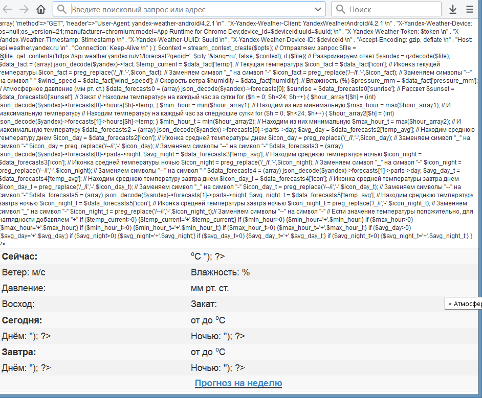

webms писал(а): Чт фев 15, 2018 8:28 pm Вот что нашел в интернете, теперь есть токен для API Яндекс.Погоды
У меня одного этот код на, вновь созданной, домашней странице в Majordomo не работает?
Проверил на другом apache2, создал html-страницу с этим кодом - работает.
