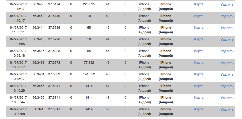

Снимок экрана 2017-04-27 в 12.50.29.png (149.92 КБ) 13963 просмотра
Скажите, а учет скорости перемешения не получает модуль или это что то другое?? На скриншоте фрагмент когда ехал на машине а скорость "0"
