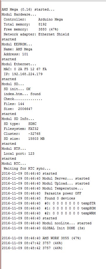

Сообщение Alexander_Nhd »
Выкладываю лог загрузки
Re: Arduino Mega Server
Alexander_Nhd писал(а):Всем добрый день !
Начал вникать в ваш проект. Возникла проблема с отображением страниц, причём стартовая страница ок, все остальные без оформления.
Были абсолютно такие же проблемы. Оказалась виновата sd-карта. Я распаковывал на sd архив, потом при попытке редактировать css то зависания то еще че то. Потом открывалось все без оформления. Файлы оказывались битыми из-за корявых секторов на флешке. С компа они редактировались отлично. Поменял карточку - все норм стало.
Alex
Сообщения: 2357
Сообщение Alex »
М-да... Судя по логу файлы у вас присутствуют. Попробуйте проверить карту на ошибки, если не поможет — отформатируйте заново. Попробуйте другую карту. В конце концов, если ничто не поможет, то попробуйте другой шилд.
