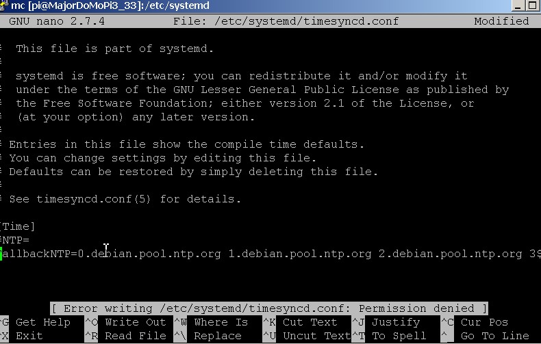

как правильно сконфигурировать timesyncd.conf ? При попытке его отредактировать, не позволяет записать.
Скриншот 18-12-2021 085832.jpg (92.78 КБ) 4792 просмотра

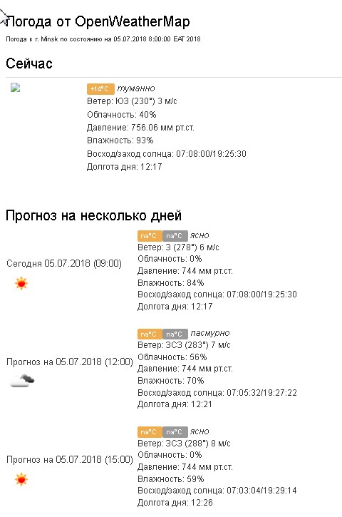

Ну и вот что меня убивает полностью.
Скриншот 18-12-2021 093146.jpg (66.39 КБ) 4789 просмотров
На город можно не смотреть при постановке своего города и своего ключа все равно август 2018.

utax писал(а): Сб дек 18, 2021 9:59 am как правильно сконфигурировать timesyncd.conf ? При попытке его отредактировать, не позволяет записать.
sudo raspi-config

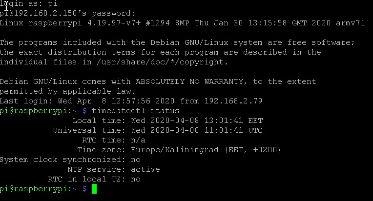

Кто нибудь всё таки подскажет? Почему поставил чистый образ поставил свой часовой пояс, что не так?
Скриншот 19-12-2021 135643.jpg (73.84 КБ) 4847 просмотров

utax писал(а): Вс дек 19, 2021 2:58 pm Кто нибудь всё таки подскажет? Почему поставил чистый образ поставил свой часовой пояс, что не так?
Вот у меня вывод на рабочей малине с образа 4_44
