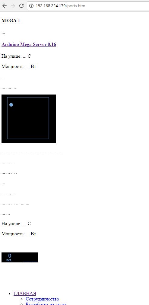

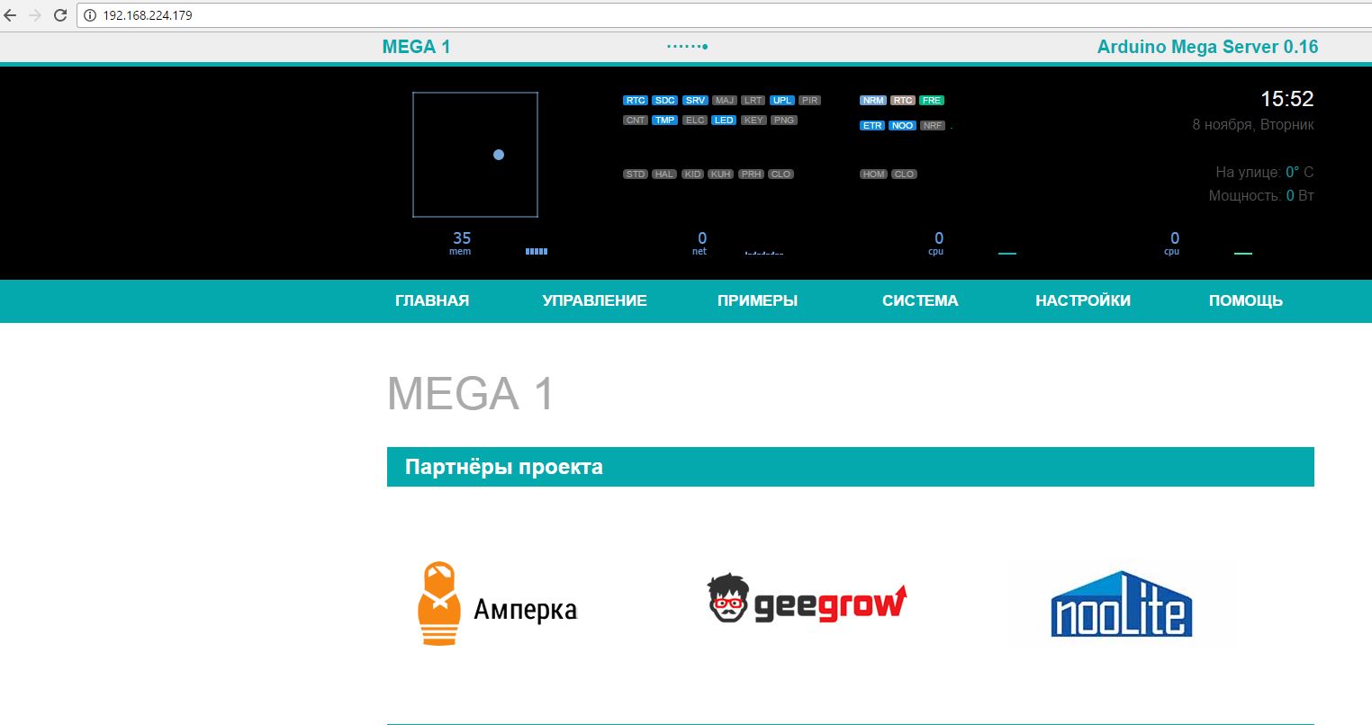

Всем добрый день !
Начал вникать в ваш проект. Возникла проблема с отображением страниц, причём стартовая страница ок, все остальные без оформления.

Главное, что стартовая есть :) Похоже у вас проблема с файлами. Лог загрузки наверняка поможет разобраться.

В логе проблем не было, sd опознал. Может архив с sd битый ? Есть 100% рабочий архив ?

Если бы он был битым, то 827 человек дали бы об этом знать, будьте уверены :)
Я думаю, всё-таки есть смысл опубликовать здесь лог загрузки.
