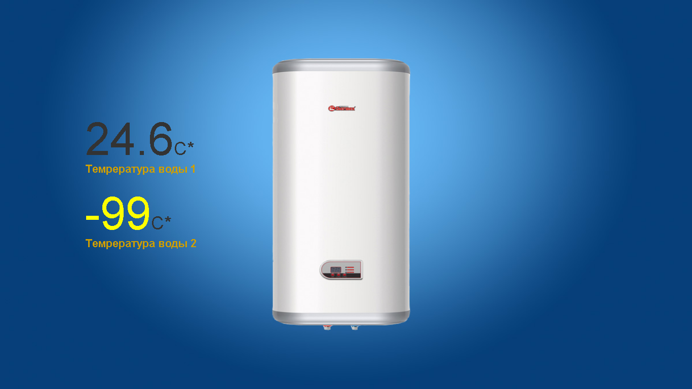

оказалось датчик неисправный или перепутаны цвета проводов. датчик DS18b20 в гильзе.
поставил негильзованный все работает.
добавляю гильзованный, система сразу нули пишет, вот теперь придется провода перебирать. дальтоники косоглазые.

Посмотрел сейчас у себя - красный и черный провод на землю , белый или желтый на пин ардуины. Обычно у китайских датчиков белый или желтый - сигнал , красный "фаза" , черный 0.

то то и оно, что так пытался соединить.
Re: Arduino Mega Server
Сообщение serghei »
У меня датчики двух разных "производителеи" и везде по разному. Если кратковременно поменять - не сгорит.
