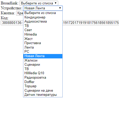

Сообщение vitt76 »
Ну вот уже что-то получается :)
