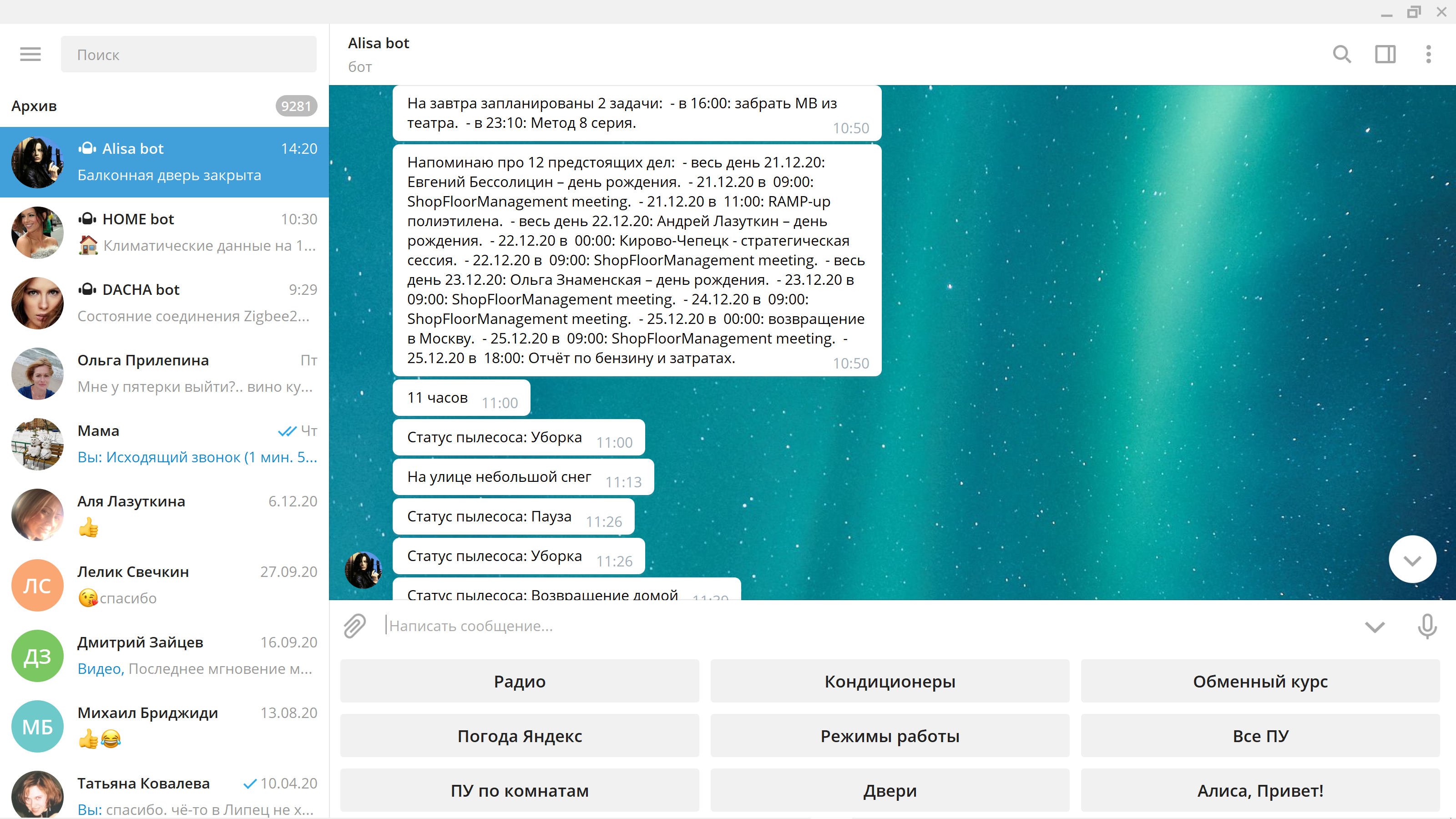

Alexander Znamensky
Сообщения: 160
Добрый день!
Подскажите, пож, есть ли возможность разделять текстовые сообщения табуляторами (типа <br/>)?
Кусок кода выглядит примерно вот так:
$say_phrase.= 'На сегодня '.GetNumberWord($i,array('запланирована','запланированы','запланировано')).' '.$i.' '.GetNumberWord($i,array('задача','задачи','задач')).': <br/>'.$tasks;
if ($say_phrase)
        include_once(DIR_MODULES . 'telegram/telegram.class.php');
	$telegram_module->sendMessageToUser(*********, $say_phrase);
Но при отправке, в Telegram ничего не приходит.
Как только убираю табуляторы <br/> все работает.
Пришлось сделать вот такой костыль:
$telegram_module->sendMessageToUser(*********, str_replace( "<br/>", "", $say_phrase));
Но, хотелось бы, чтобы в ТГ выводился список в более читабельном виде, а не вот так:
Screenshot 2020-12-19 14.54.10.png (1.83 МБ) 5379 просмотров
Заранее спасибо!
Eraser
Сообщения: 1085
Откуда: Киров
Сообщение Eraser »
Alexander Znamensky писал(а): Сб дек 19, 2020 2:57 pm Добрый день!
if ($say_phrase)
Заранее спасибо!
\n

Alexander Znamensky
Сообщения: 160
Eraser писал(а): Сб дек 19, 2020 3:45 pm
if ($say_phrase)
Заранее спасибо!
\n
Андрей! Спасибо большое!
