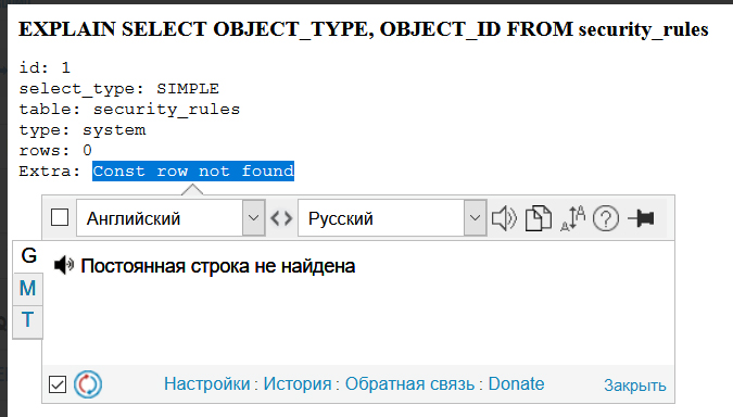

Карл Маркс писал(а): Вс май 16, 2021 5:19 pm Так я Датчики ПУ удалил, свои, как смог, сделал. Не знаю, правильно, или нет, родные классы поменял на свои, правда обработчики с родных скопировал. В веб переменные прописал прямые ссылки, какие нашёл, а переменные привязал к своим объектам. Ещё не всё настроил, а уже 222 запроса. Может опытный взгляд что и увидит, для меня мало чем от китайских иероглифов отличаются. В основном ThisComputer фигурирует. В первой таблице много свойств с "Run" на конце. Они вообще никак не регулируется, вроде.
Тут и не знаешь, просто, куда смотреть надо.
UPD: Если датчиков не видно, на другой сцене, они всё равно так же работают?
Смотри чего у тебя секюрити рулес - в бд много запросов... Очень много... Это где-то ограничение доступа настроено ... вот и проверь где ты его настраивал...
Потом посмотри в логе обычном нету ли у тебя крослинков - так и пишет Croslink - ну и чтото еще
Ато очень на это похоже
Карл Маркс
Сообщения: 70
Зарегистрирован: Ср апр 24, 2019 5:10 pm
Re: [DASH] Количество запросов в БД
Сообщение Карл Маркс »
tarasfrompir писал(а): Вт май 18, 2021 4:25 pm Смотри чего у тебя секюрити рулес - в бд много запросов... Очень много... Это где-то ограничение доступа настроено ... вот и проверь где ты его настраивал...
Блин, я в этом коде и слона не найду. Как можно узнать, какую строку он хочет поиметь?
Там что, секретные строчки есть? Я "Security checkState" сократил немного, чуть выше написал, в "OperationalModes" все объекты переименовал, удалять не рискнул. Но они утром заново появляются. А зачем этот секюрити вообще нужен? От чего и чего он защищает? Систему только грузит.

UPD: Вернул "checkState" к норме, пока "долбёжки" секюрити рулес нет, посмотрим, совсем ли.

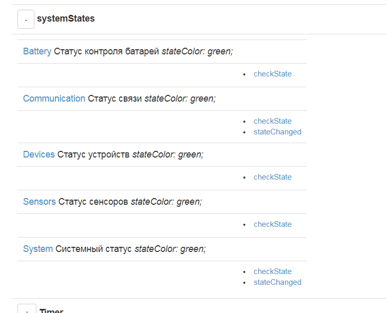

OperationalModes это системный класс...и как минимум там есть 3 захардкоженных объекта которые нельзя переименовывать - Security, System, Communication.
System отвечает, как правило, за проверку работоспособности системных циклов
Communication - за проверку связи (пинги устройств, наличие интернета, связи с облачными сервисами)
Security - "за безопасность дома" - очень сильное заявление, по дефолту там по-моему вообще ничего нет...но люди, как правило, включают туда проверку контуров охраны и т.п. например если охрана включена, и появилось движение там где не должно, или открылась дверь - обрабатывает всё это дело именно этот цикл.
И т.к. самодиагностика системы, а уж тем более отслеживание контуров охраны - довольно серьёзные задачи - эти циклы+объекты сделаны максимально неубиваемый и приоритетными. Переименуете - создадутся новые, удалите - создадутся новые. Допускается лишь менять коды методов. Если не хотите чтобы эти объекты что то проверяли - максимум что вы можете - закомментировать код в checkState и отключить запуск родительского метода (ну или в родительском тоже всё закомментить)
PS: пустой метод вряд ли может "грузить" систему.

Пролистал цикл - действительно, захардкожен класс, а не объекты. Но захардкоженные объекты встречаются в PHP коде в БД...возможно по-этому и создаются.
Logrus писал(а): Ср май 19, 2021 11:57 am а это да-а захардкорено в пу
https://github.com/sergejey/majordomo/b ... nc.php#L35
ну и к теме кол-ва запросов, здесь их много, да, но в дефолтном коде они легкие и в основном селекты
а если переделать то функционал даже больше при меньшем количестве запросов
и да-а, к траблам тс это навряд ли имеет отношение
Эт не совсем SystemStates, это уже режимы...они да, точно захардкожены, т.к. в ПУ на них завязаны действия формата выключать при переходе в эко-режим, включать ночью и т.п.
