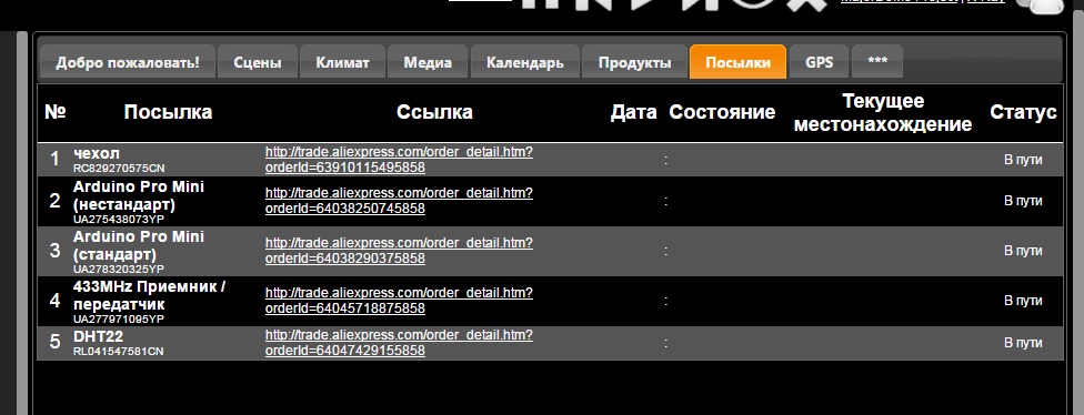

Re: Модуль отслеживания посылок
Добавлено: Чт окт 16, 2014 10:38 am
LutsenkoDenis
картинка не отображается
Добавлено: Чт окт 16, 2014 10:44 am
dimik
Извиняюсь за некорректно составленный вопрос.
В админ панели все нормально, ссылка как ссылка и при клике на нее все нормально переходится.
А вот с сайта (каюсь файл action_usual.html правил под себя и выкладывал его выше) все как я написал:
ссылка отображается, а вот переходится по адресу:
http://адрес_сервера/popup/app_postoffice.html#TRACK_LIST.TRACK_URL#
Добавлено: Чт окт 16, 2014 12:25 pm
LutsenkoDenis
dimik писал(а):А вот с сайта (каюсь файл action_usual.html правил под себя и выкладывал его выше) все как я написал
А можно еще тогда код файла action_usual.html посмотреть?
Добавлено: Чт окт 16, 2014 12:45 pm
Amarok
Выкладываю обновленную "тему":

Теперь по клику на названии открывается ссылка.
Добавлено: Чт окт 16, 2014 1:19 pm
dimik
:D
Тоже сделал ссылку в названии.
Переписал строчку заново и все заработало, наверное где-то чего-то пропустил.
Вот код для темной темы:
