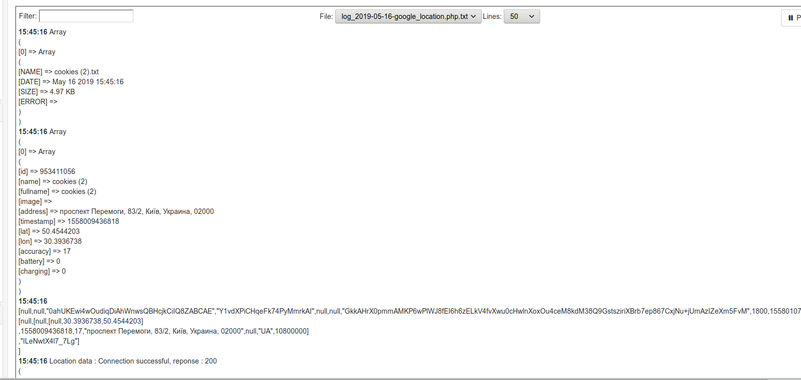

как лог посмотреть?
Re: [Модуль] Google Location
znachok88 писал(а): Чт май 16, 2019 2:10 pm как лог посмотреть?
https://kb.mjdm.ru/logi-sistemy-i-moduley/
znachok88
Сообщения: 96
Зарегистрирован: Сб май 19, 2018 11:08 pm
Сообщение znachok88 »
Вот лог но это от обюновления вручную

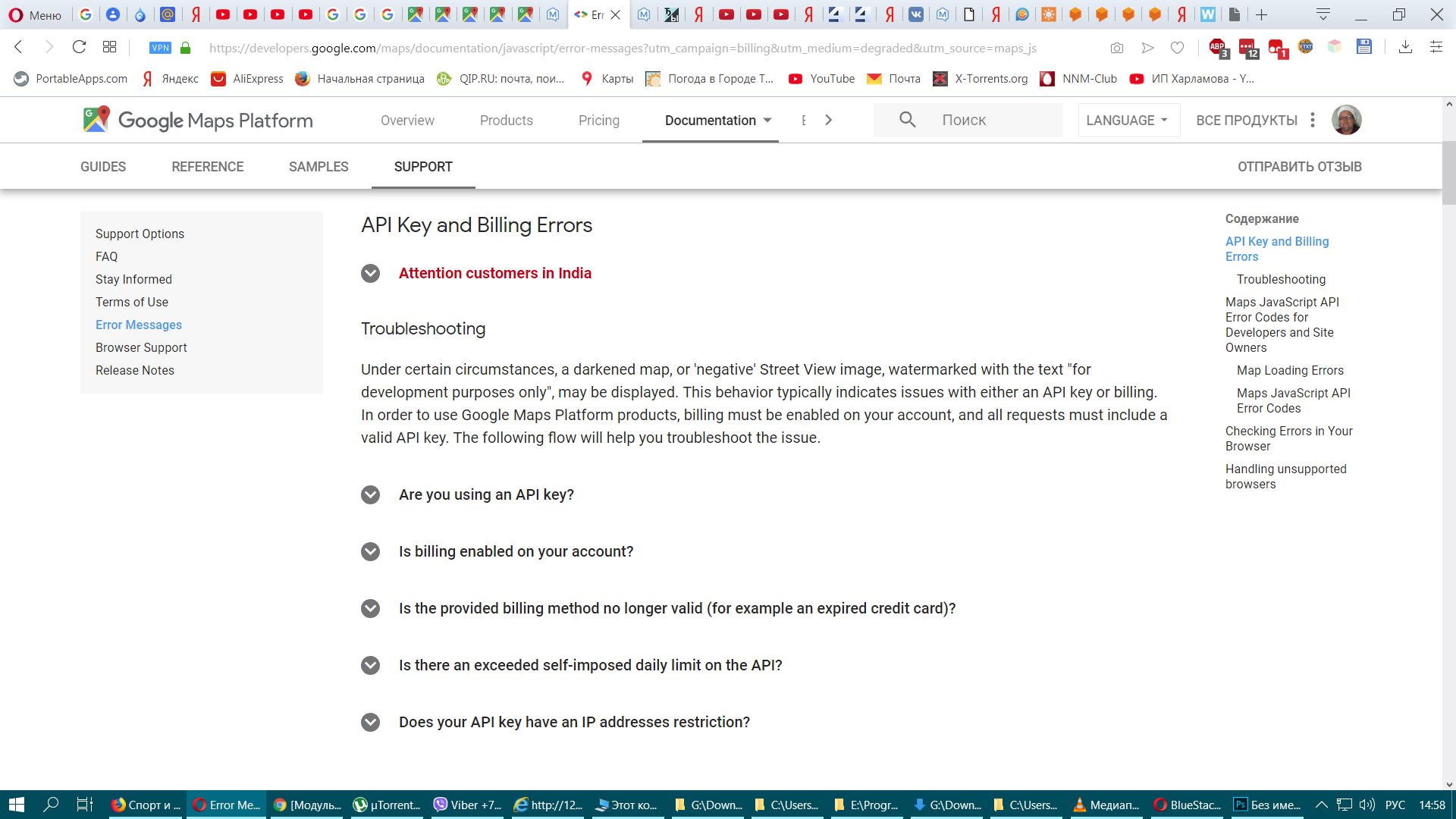

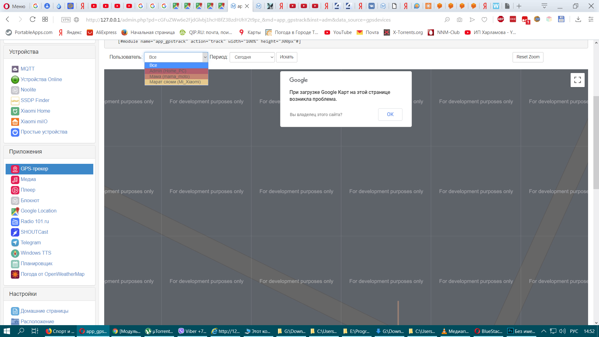

А можно такой детский вопрос, у Вас, у всех, у кого работает всё, и на карте отображается? И API и биллинг включать нужно,да? И за всё это 300 баксов платить нужно в месяц? Или ткнёте пальцем, где про это написано, что и как? А то у меня карты не кажут. Что инструкцию видел, там немного по другому было, заходишь на страницу, "висит ключик", а теперь там всякие разные ключи, и какой брать непонятно. И не понятно, взял или нет. Сверху тока надпись про 300 баксов отпугивает.
Eraser
Сообщения: 1085
Откуда: Киров
Сообщение Eraser »
Карл Маркс писал(а): Вс май 19, 2019 2:48 am А можно такой детский вопрос, у Вас, у всех, у кого работает всё, и на карте отображается? И API и биллинг включать нужно,да? И за всё это 300 баксов платить нужно в месяц? Или ткнёте пальцем, где про это написано, что и как? А то у меня карты не кажут. Что инструкцию видел, там немного по другому было, заходишь на страницу, "висит ключик", а теперь там всякие разные ключи, и какой брать непонятно. И не понятно, взял или нет. Сверху тока надпись про 300 баксов отпугивает.
ни какого API и билинга не включено, оно и не надо
даже не понимаю о чем речь идет

А как Вы тогда используете полученные данные? Нажимаете на ссылки вручную, или как то запрограммировано у всех?
Я думал, что это как то работает с GPS- трекером. А у меня он карты не показывает, походу денюжку просит.
Или где то что то включить, настроить нужно? Эту веточку форума прочёл всю, благо страниц мало, ответа не нашёл.
