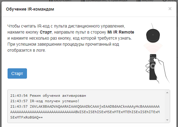

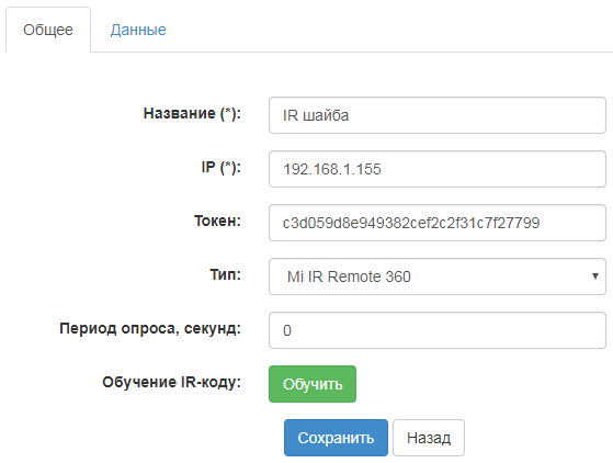

Обновление. Версия 1.2-beta.
  • Для Mi IR Remote 360 добавлен функционал чтения (обучения) IR-команд.
