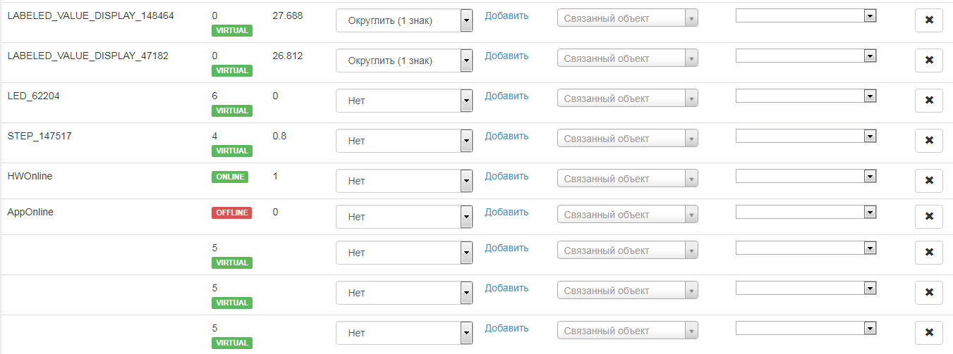

Сейчас еще поэксперементировал. Вообще беда. Думаю такого вы просто не предусмотрели и как выкрутиться непонятно - простой заменой пинов не обойтись. Вот еще раз: есть один проект Blynk, на который завязано 2-а устройства с разными токенами, т.е. у одного проекта 2 токена. Такого в модуле не предусмотрено совсем.
Если я в модуль добавляю один проект с любым из указаных выше токенов - то портятся виджеты связанные с устройствами от другого токена, а если я создаю в модуле 2 проекта, каждый со свои токеном и пытаюсь из данных удалить из любого виджеты не связанные с его токеном, то потом в списке "данные" появляются полупустые поля ничем не связанные
