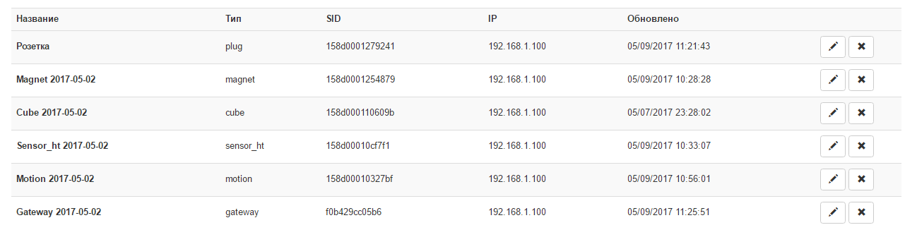

Поставил розетку на управление светодиодной лентой (просто включение выключени ленты в шторах).
Работает нормально как выключатель даже датчик потребления ВАТ появился.

просто модуль установил, датчики появляются когда от них сигналы начинают приходить, тоесть температура изменилась пришли данные в мажордом.
еще в xray остановил и запустил заного xiaomi модуль.
но гетвеем так и не понял как рулить, да и можно только светом на нем упровлять, пока не будет возможности использовать как колонку решил не ковырять.
