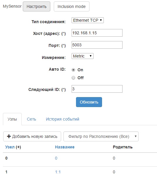

Здравствуйте!
Столкнулся с проблемой которую не удается решить самостоятельно.
Есть ethernet gate, подключен к мажордомо. Есть два устройства: одно-датчик открытия окна, второе: 3 в одном с разл.датчиками и pir сенсором.
Проблема в том, что при подключении они все получают одинаковый node id:1. В итоге в мажордомо куча датчиков в общей куче и я не могу найти способа их разделить кроме как нумеровать датчики сквозной нумерацией через все устройства, что не очень удобно.
Можно ли сделать разный node id для устройств, подключенных к одному гейту?

Странно. Мдуль должен выдавать следующий ID. Сделайте скриншот настроек модуля

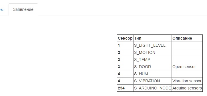

mechgeek
Может быть и вшит в скетче, но я этого не нашел :(
Добавил скрины настроек модуля и заявление ноды (там датчики с обоих устройств в куче).
Вряд ли это проблема модуля, т.к. MYSConnect выдает тоже самое.

Добавлено: Вт июл 05, 2016 4:16 pm
mechgeek
Поймал вот такую ошибку.
Fatal error: Cannot redeclare cmp() (previously declared in C:\_majordomo\htdocs\modules\objects\objects.class.php(514) : eval()'d code:13) in C:\_majordomo\htdocs\modules\objects\objects.class.php(514) : eval()'d code on line 19
2016-07-05 15:48:44 Send: 1;2;1;0;16;0
2016-07-05 15:48:39 Set: Node:1; Sensor:4; Type:1; Ack:0; Sub:1; Msg:33.0
2016-07-05 15:48:39 Set: Node:1; Sensor:3; Type:1; Ack:0; Sub:0; Msg:28.0
2016-07-05 15:48:14 Set: Node:1; Sensor:2; Type:1; Ack:0; Sub:16; Msg:1
2016-07-05 15:47:45 Set: Node:1; Sensor:2; Type:1; Ack:0; Sub:16; Msg:1
2016-07-05 15:47:15 Set: Node:1; Sensor:2; Type:1; Ack:0; Sub:16; Msg:1
После никакие данные с гейта не поступают.
Иногда автоматически переподцепляется к гейту, иногда нужно перезапустить мажордомо.
