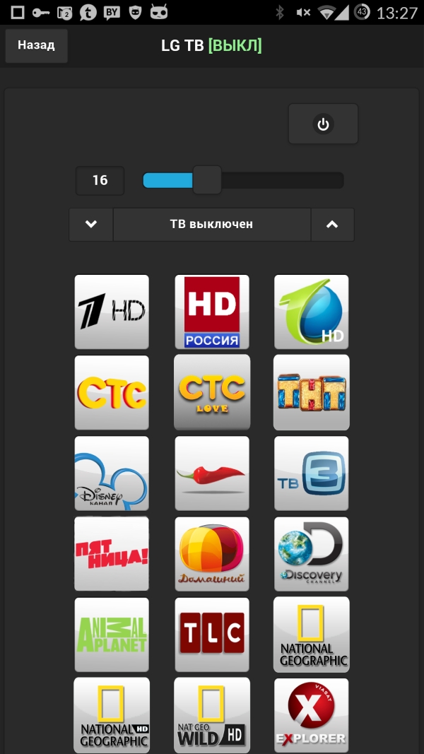

Smirnoff1976 писал(а):кто чего сотворил?
Было дело, вот такое рисовал.
Управление каналами.jpg (195.76 КБ) 7678 просмотров
Подробнее тут viewtopic.php?f=8&t=2319
