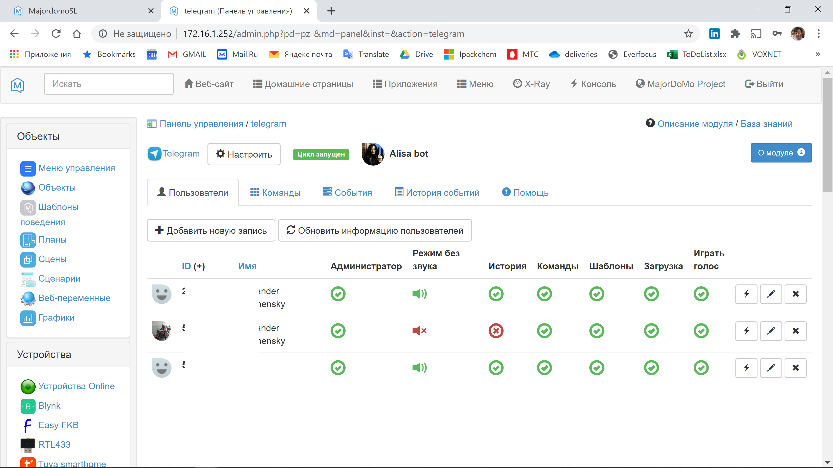

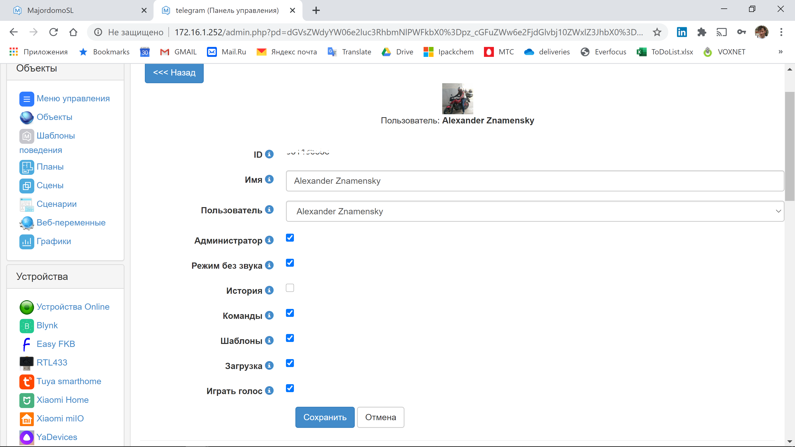

Alexander Znamensky
Сообщения: 160
Добрый день!
Подскажите, плз, как для определенных пользователей отключить системные сообщения от ПУ?
Пробовал отключать все галочки, пробовал с разными приоритетами истории - все равно приходят сообщения.....
