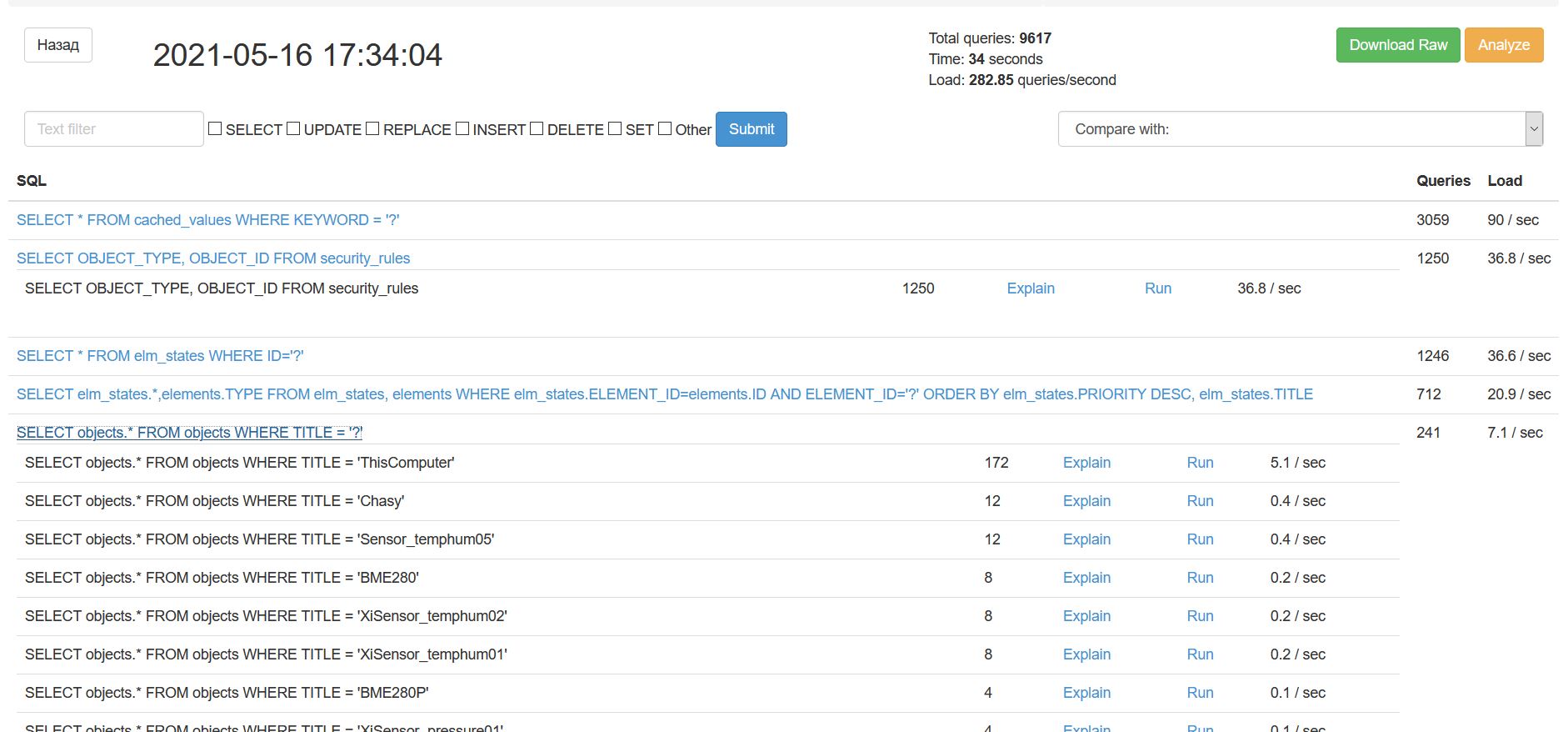

Так я Датчики ПУ удалил, свои, как смог, сделал. Не знаю, правильно, или нет, родные классы поменял на свои, правда обработчики с родных скопировал. В веб переменные прописал прямые ссылки, какие нашёл, а переменные привязал к своим объектам. Ещё не всё настроил, а уже 222 запроса. Может опытный взгляд что и увидит, для меня мало чем от китайских иероглифов отличаются. В основном ThisComputer фигурирует. В первой таблице много свойств с "Run" на конце. Они вообще никак не регулируется, вроде.
Тут и не знаешь, просто, куда смотреть надо.

У меня ещё пара вопросов общего плана. Это показатель реальных обращений к БД, или некий эквивалент, который высчитывается по формуле? Если реальные, какая разница для секундного счётчика, 1 раз в минуту идёт опрос, или 1 раз в 10 минут? (у меня термодатчики внутри ёмкостей, служат типа пожарной системой, отслеживают аномальное повышение температуры. По этому раз в 10 минут для меня очень редко) Это же совсем разные отрезки времени? И ещё, я всё тут стесняюсь спросить, а поиск меня не понимает, как можно узнать про кеш? Включен, не включен?
А у себя я, вроде, одного обжору нашёл. У меня много шаблонов поведения было, на изменение значения. Они так термодатчики постоянно проверяли.

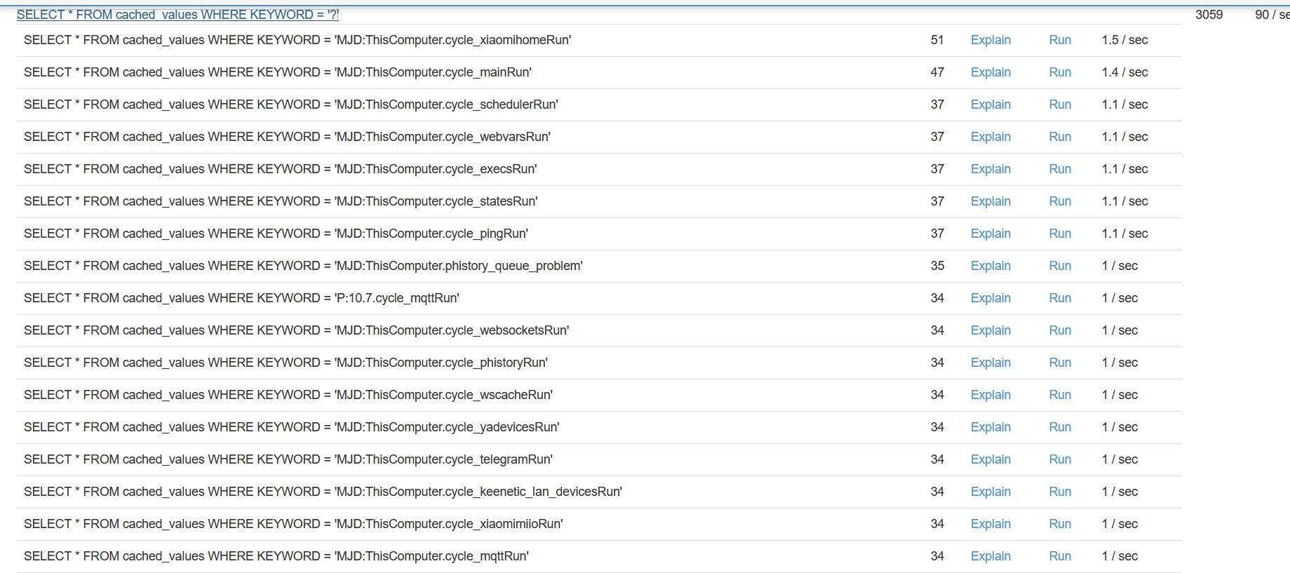

Не знаю - зачем так заморачиваться со всеми этими запросами... Надо понимать, что запрос запросу рознь. Запрос на чтение к таблицу в памяти - это вообще ерунда, просто запрос на чтение - ну так, несколько сотен - сервер и не заметит. Запись в таблицу - это да, это нагрузка по серьёзней, особенно если таблица находится на диске, но в принципе и тут в последнее время есть серьезные подвижки - оптимизация статусов ПУ, подключение редиса, оптимизация модулей на запись, только если значение поменялось, и т.д. Резюме такое - если не делать каких-то косяков, которые чрезмерно грузят систему, то даже с избыточным функционалом ПУ всё работает нормально (на 4ой малинке)
