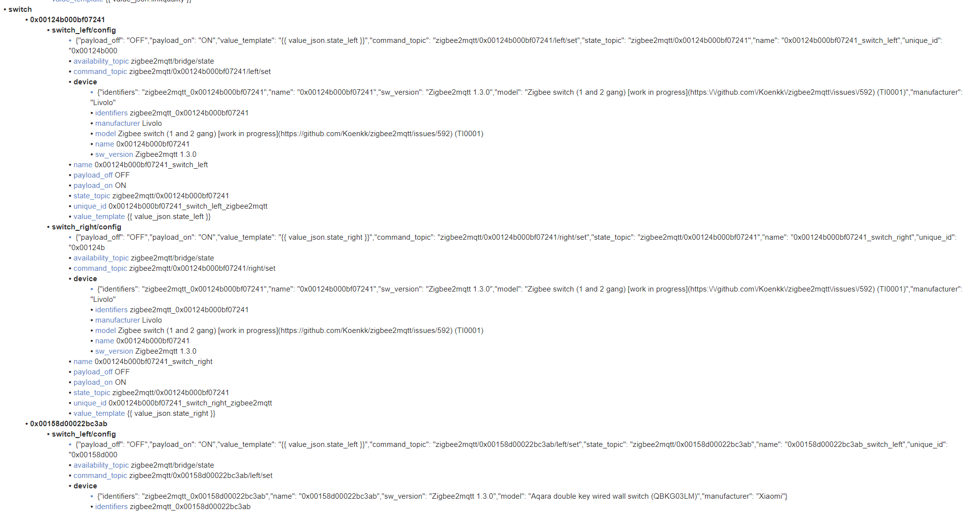

Добавлено: Ср апр 10, 2019 10:08 pm
Находка!!! если в настройках выставить, что система homeassistant, то все нужные параметры устройств прилетают по mqtt.
Где же я был месяца два назад
Теперь думаю, как это использовать.
Информация видимо прилетает только при запуске сервиса.
На самом деле я ищу параметр, по которому можно отслеживать, жив ли zigbee2mqtt.
