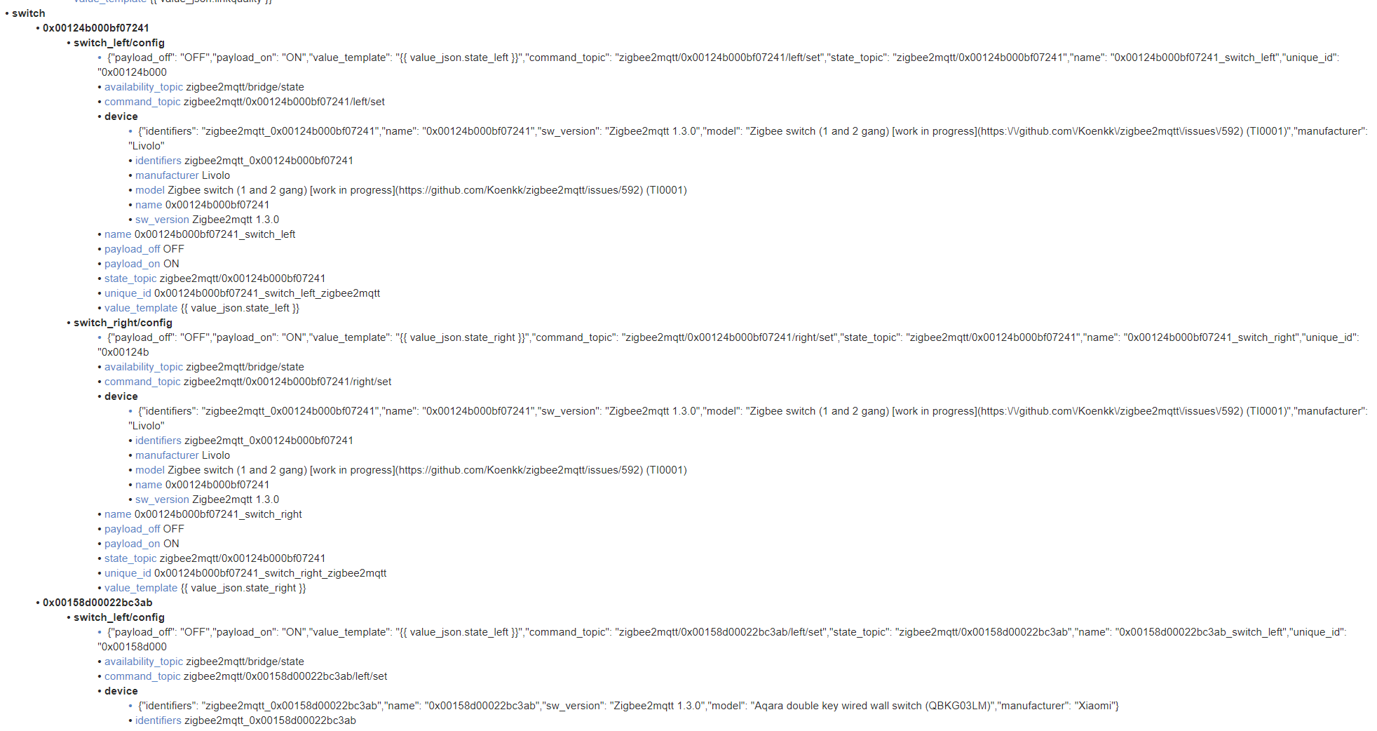

Сообщения: 2799
Сообщение directman66 »
Находка!!! если в настройках выставить, что система homeassistant, то все нужные параметры устройств прилетают по mqtt.
Где же я был месяца два назад
Теперь думаю, как это использовать.
Информация видимо прилетает только при запуске сервиса.
