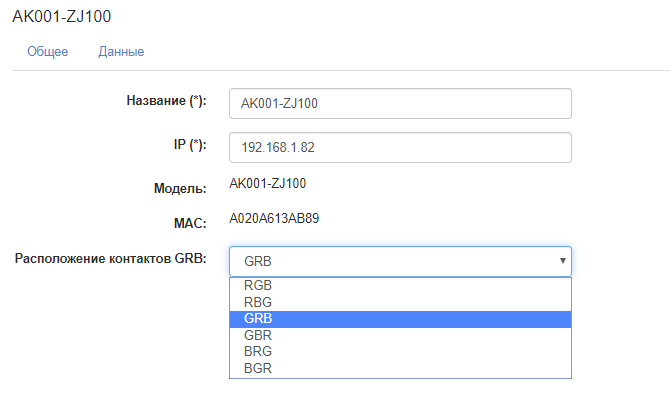

Обновление:
1) Добавлено переопределение каналов RGB. В случае, если вы неправильно подключили ленту, теперь в настройках каждого устройства есть параметр переназначения цветов.
