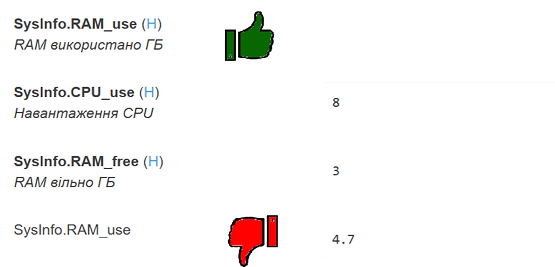

RET писал(а): Сб май 23, 2020 8:41 pm ..... Потом в sysinfo добавляю новую запись и выбираю объект созданное выше сво-во. Но вместо того что бы писать данные в созданное мной сво-во, автоматически создается ещё одно с таким же именем, и данные идут в него, но без сохранения истории. Созданное вручную сво-во остается при этом пустым.
Та же беда... CPU создался нормально, a вот RAM_use никак - этот дублёр уже задрал, и перегружал уже и удалял и переименовывал всё никак... Причём RAM_free создаётся без проблем (но оно мне не нужно), придёца костыль городить с пересчётами: RAM_all - RAM_free. Иначе историю не собрать.

Пол дня убил на этот модуль, но таки настроил по человечески - мне помогло остановить цикл cycle_sysinfo, настроить всё и запустить цикл.
Только таким макаром дублёры свойств у меня не создавались. И все любые добавления / изменения объектов в модуле производим с остановкой цикла cycle_sysinfo

Re: [Модуль] SystemInfo (sysinfo)
~220v писал(а): Вс сен 27, 2020 6:51 pm Та же беда... CPU создался нормально, a вот RAM_use никак - этот дублёр уже задрал, и перегружал уже и удалял и переименовывал всё никак... Причём RAM_free создаётся без проблем (но оно мне не нужно), придёца костыль городить с пересчётами: RAM_all - RAM_free. Иначе историю не собрать.
Лично мне помогает в этом случае слежующее - убить дублера, ребутнуть систему. После этого вроде адекватно писаться начинает...

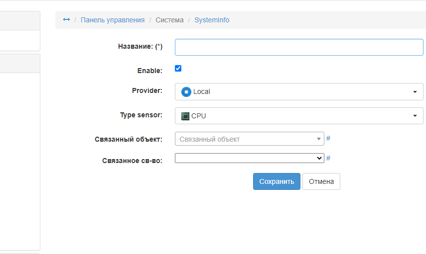

Добрый день!
а если выбирать CPU так должно быть, мне казалось, что должен быть выбор каких то значении
у меня ubuntu
shil
Сообщения: 21
Зарегистрирован: Ср апр 03, 2019 3:26 pm
Сообщение shil »
shil писал(а): Вс июл 04, 2021 2:02 pm Добрый день!
у меня ubuntu
или для CPU только загрузку показывает модуль?
~220v
Сообщения: 96
Сообщение ~220v »
shil писал(а): Пн июл 05, 2021 8:20 pm или для CPU только загрузку показывает модуль?
Да
andrey040670
Сообщения: 473
Сообщение andrey040670 »
Вводите кастомные значения и будет вам и температура, нагрузка по ядрам, процессорное время и т.д и т.п.
