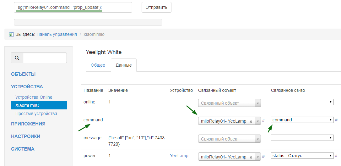

Небольшое обновление. Версия 1.1.5-beta.
  • Добавлена команда для обновления свойств устройства по запросу (через запись в параметр command значения prop_update).
