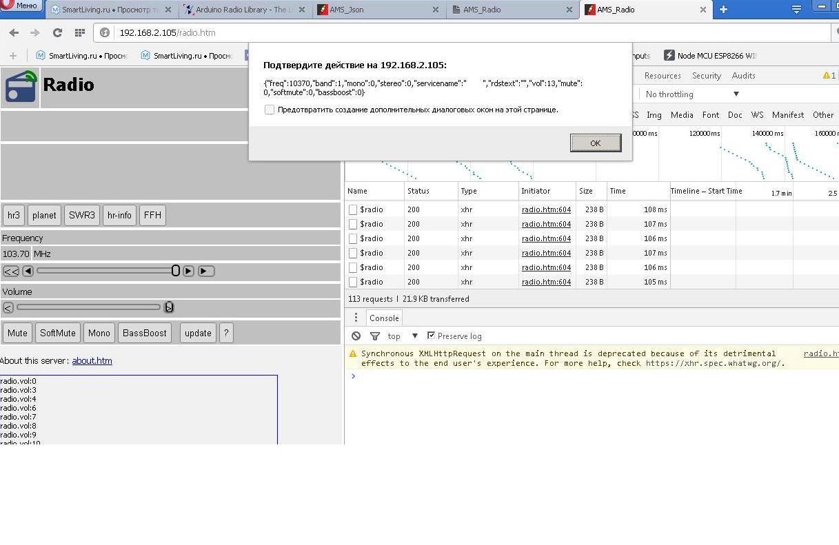

alexsis_76 писал(а):простенький вывод из json файла ,пример работы с аяксом(запрос раз в секунду)...
Вставил код в АМС . Всё работает очень шустро. По факту получается , что мы читаем данные из файла. То есть опять надо его создать . Как это сделать я уже представляю , хотя получается , что мы опять пишем историю.
Это я к тому , что нашел код и способ как в браузер передать JSON строку с кучей данных. Код взял из библиотеки " radio.h" ( WebRadio) . Посмотри внимательно Этот сайтик. Там есть пара умных мыслей по поводу ускорения загрузки страниц за счет того ,что String собираем в буфер и отдаем 60 байт за один пакет. Я повторил код на Меге , страницу в 400 килобайт грузит столько же как и DUE.
Там же и формирование и работа с JSON.
Как передать данные из АМС в браузер этим кодом ?

запустить страницу Радио.
так там вроде уже все работает
Re: визуализация данных
Добавлено: Чт авг 31, 2017 3:57 pm
Нашел уже :lol: . Это и есть JSON строка? мне тут еще год разбираться )))
Добавлено: Чт авг 31, 2017 4:01 pm
alexsis_76
да
