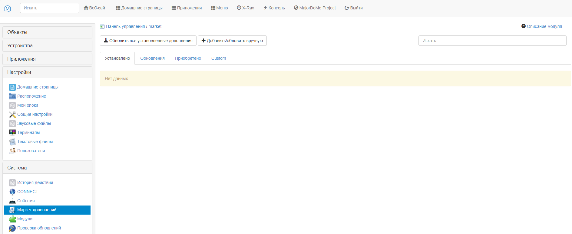

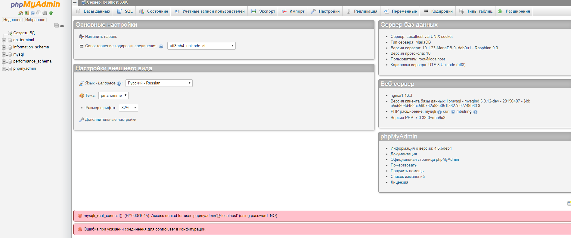

Здравствуйте. установил образ MJD на Rpi3b(3.41), ничего не менял. думал образ готов к использованию, а тут проблемы:
- нет дополнений в маркете
- ошибки в phpmyadmin
как исправить? помогите, пожалуйста.
