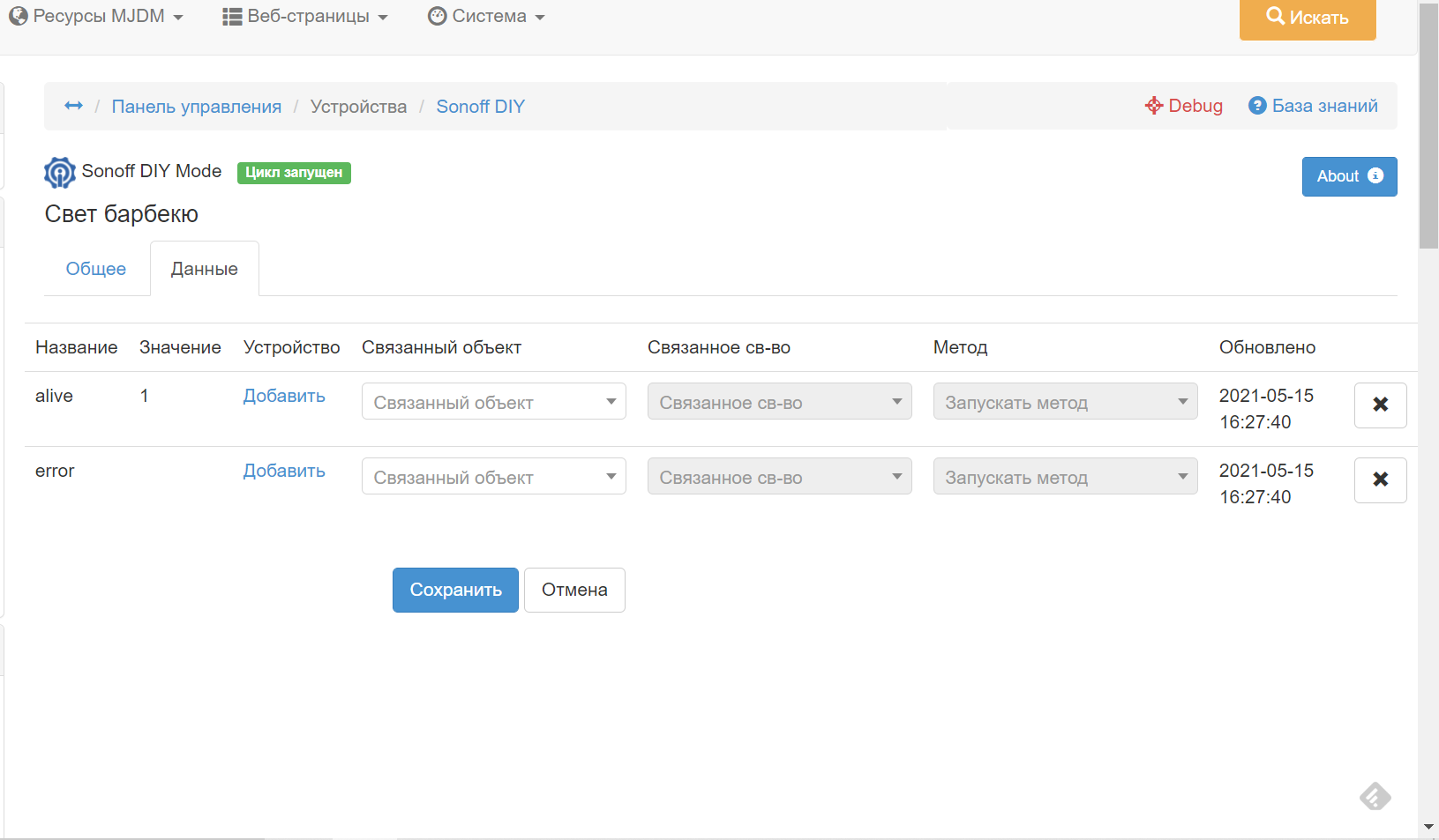

Добавлено: Сб май 15, 2021 4:31 pm
Sveloga
astotskiy писал(а): Ср апр 07, 2021 9:47 am День добрый
тоже данные с выключателя Sohoff не обновляются (Switch всегда в OFF) хоть с выключателя включаешь выключаешь, хоть с приложения, всегда значение OFF в модуле.
Если свойство менять с MJD то выключатель работает но в модуле значение Swithc не меняется на On.
MJD на Win10
у меня так же. МЖДМ на убунте. однако при первой установке, такие же проблемы были. как решил - не помню.
Работало пока диск не сдох, теперь не могу заново настроить :(
при чем, если добавляешь в выключенном состоянии, то вечный switch OFF. Если добавить устройство во включенном состоянии, то - ON
