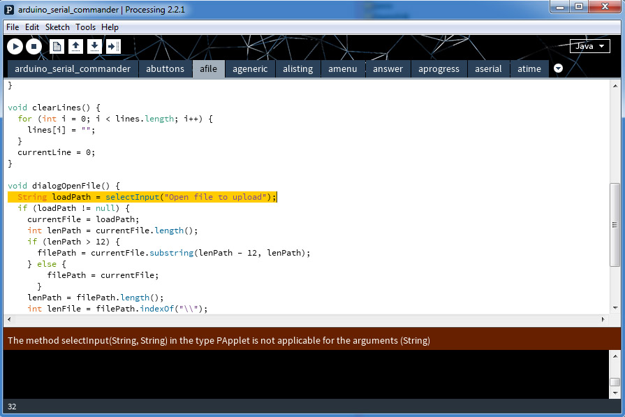

Распаковал ещё раз и уже с правильным расширением, но теперь новая ошибка при компиляции (на фото).

Alex
Не нужно использовать версию 2.2.1 — используйте 1.5.1

murkur
Alex писал(а):Не нужно использовать версию 2.2.1 — используйте 1.5.1
Да в том то и дело, что 1.5.1 вообще не открывается. Появляется секунд на 10 заставка программы и просто исчезает, из Процессов Винды тоже (я выше уже писал об этом).
Ладно, буду разбираться :)
P.S. На другом компьютере запустилась версия 1.5.1 :)

Так и не смог запустить на своём компе Процессинг 1.5.1, пришлось переделать под версию 2.2.1. Если кому интересно, могу выложить архив. Вроде как нормально выгружает файлы, но в Мониторе Процессинга показывает ошибки на кириллицу. Пробовал другие шрифты – эффект тот же. Но, главное, что выгружает нормально.
