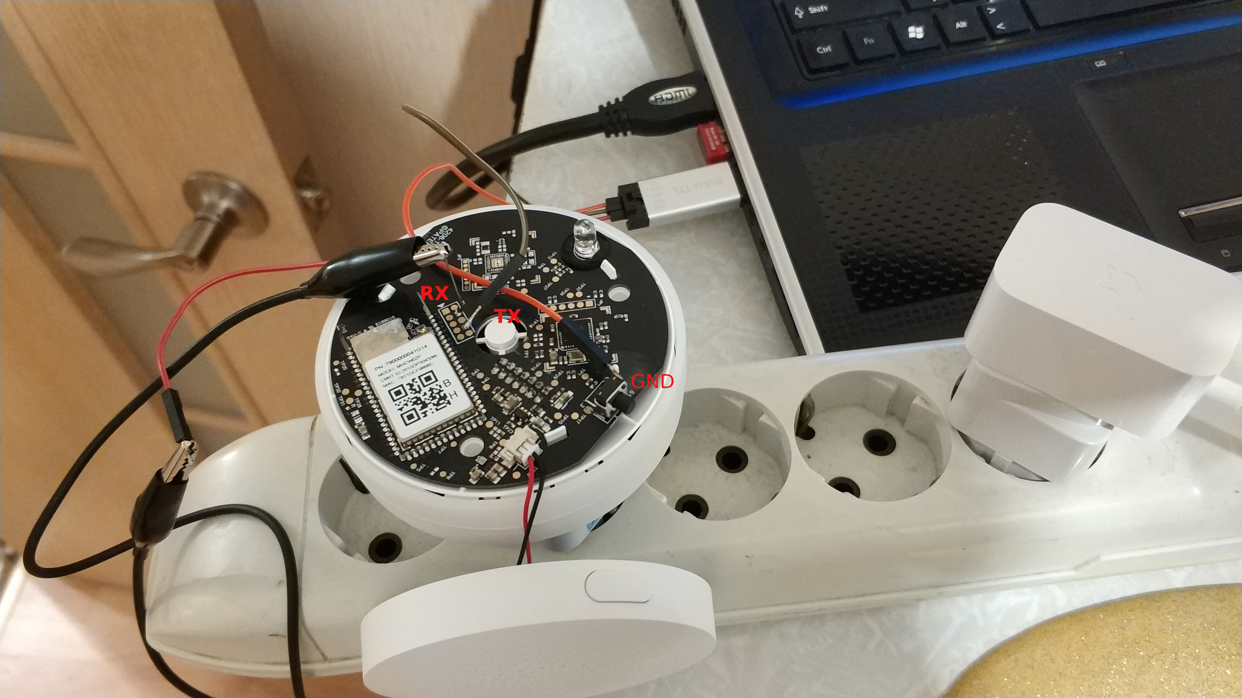

igorewa писал(а): Ср янв 16, 2019 7:06 pm Может кто то в данной ветке форума поделится ссылками на решение, как починить нерабочий режим разработчика?
Нужен паяльник, адаптер UST to UART, отвертка и комп.
Разобрать шлюз, подпаяться к его UART и подцепиться к консоли с компа. Как? Вот так:
http://4pda.ru/forum/index.php?showtopi ... ry78150853
А дальше, для активации режима разработчика, дать в консоли несколько команд. Каких? Вот таких:
http://4pda.ru/forum/index.php?showtopi ... ry80884047
Добавлено: Ср янв 16, 2019 9:53 pm
VladPTZ
По ссылке которая не у всех открывается.
FAQ:
Find specific screw bit like fork to open gateway case.
Find UART cable/board.
Solder 3 wires GND and RX / TX like here (Image .
Disconnect RX wire from UART module.
Dont connect Vcc (power) from UART to gateway.
Turn on gateway (220V).
Open putty application, connect to serial port (COM1-30) -select yours one0.
Wait for fully load of gateway, connect RX wire to UART.
You will see all messages of gateway.
Send command psm-set network.open_pf 3 , send it few time in case it was spammed by gateway and it can be lost in msgs…
Check your param by command psm-get network.open_pf to be sure its OK.
Turn off gateway.
Turn it ON.
Check your port.
Say thx to this guy - [ds2003 ]
