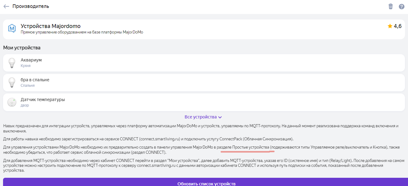

для какого-никакого управления устройствами мдм через Яндекс.Алису нужна связь между ними в интернете. Я не умею хорошо в защиту мдм при выставлении его наружу( И использую сервис Коннект от автора мдм и этого модуля. Затраты в 200р/мес считаю посильными, у меня сравнимую сумму запрашивает провайдер на предоставление белого адреса.
Описание такого способа пойдёт?

Если имеется в виду, что можно ли управлять из яндекса голосом устройствами мдм (пу) и устройствами яндекса из мдм. то ответ - получится.
у меня управляются через коннект, пу добавляются в яндекс через навык Мажордомо + в модуле видны еще и устройства яндекса, к которым можно привязать объекты мдм и тоже управлять ими из мдм
Грубо говоря, в яндексе становятся доступны пу мдм, а в мдм - устройства яндекса
