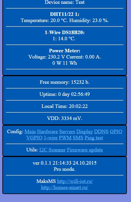

iapet
Купите http://ru.aliexpress.com/item/PEACEFAIR ... er=1773456 и не мучайтесь. Прицепил к ESP8266. Пока тестю на напряжении. Все отлично.
