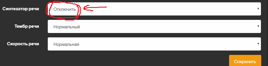

dimavoron писал(а):У меня вопрос по расширению ChromeGateMJD, есть ли возможность сделать опцию чтобы распознавание речи шло через расширение а ответ шел через сам терминал?
У меня MDM стоит на ноутбуке и соответственно когда я открываю на нем же Хром с Расширением обработка голоса и ответ идет через расширение и тогда нет возможности управлять звуком т.к. на
ThisComputer.minMsgLevel
расширению пофиг.
Я все же подниму свой вопрос еще разок, а то он как то затерялся в общей суете.
Алиса живет под Ubuntu 16.04 LTS
Vovix
Сообщения: 1155
Откуда: г.Ижевск
Re: ChromeGateMJD
Сообщение Vovix »
расширению пофиг.
На сколько я вас понял, возможно, вы это ищете?
Если "Синтезатор речи" значение Отключить, то именно так и будет работать:
распознавать но не говорить через приложение(расширение)!!!
Скриншот 2018-02-07 15.03.08.png (9.86 КБ) 6247 просмотров
