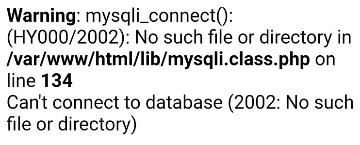

woow
не успел все свои наработки перенести на новый имидж и вот такое.
Расшифровать это ка-кто можно?
там
/var/www/html/mysqli.class.php
есть такая 134 строка
$this->dbh = mysqli_connect(''.$this->host , $this->user, $this->password);
Добавлено: Чт мар 21, 2019 10:50 pm
dioxin
Мускуль запусти. service mysql start или service mysql restart
Добавлено: Чт мар 21, 2019 11:20 pm
woow
Нет уже не до стучатся ни по http, не по SSH, только рубильник отключить. Но что вызвало это, чтобы предотвратить.
