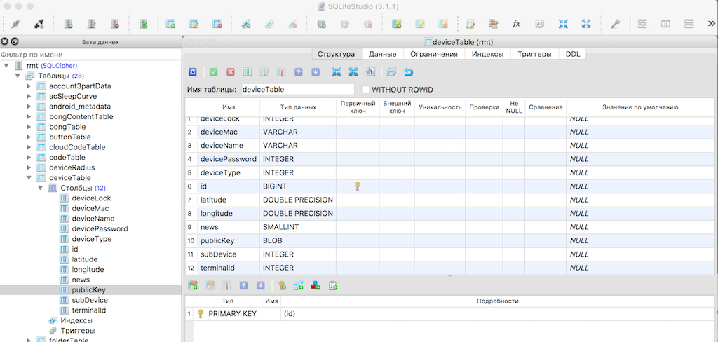

Я завис на заполучить ключ шифровки )
Снимок экрана 2017-07-17 в 01.02.21.png (287.52 КБ) 7208 просмотров
Рут сделал базу с телефона вытащил, куда вам ее отправить? на почту или можно оставить ее тут? ( там просто маки и пароли)
Re: Модуль Broadlink
Добавлено: Пн июл 17, 2017 6:02 am
Можно в личку в архиве, а можно на вкладку данные перейти, найти нужную строку, там столбик PublicKey, 2 раза кликнуть - в 16-ричном виде откроется...его можно тут оставить. И TerminalId из этой же строки.
Добавлено: Пн июл 17, 2017 10:18 am
igorewa
PublicKey 4f 8b 56 38 86 fe cc 27 bc 71 43 17 f3 e4 b9 06
TerminalId 2
