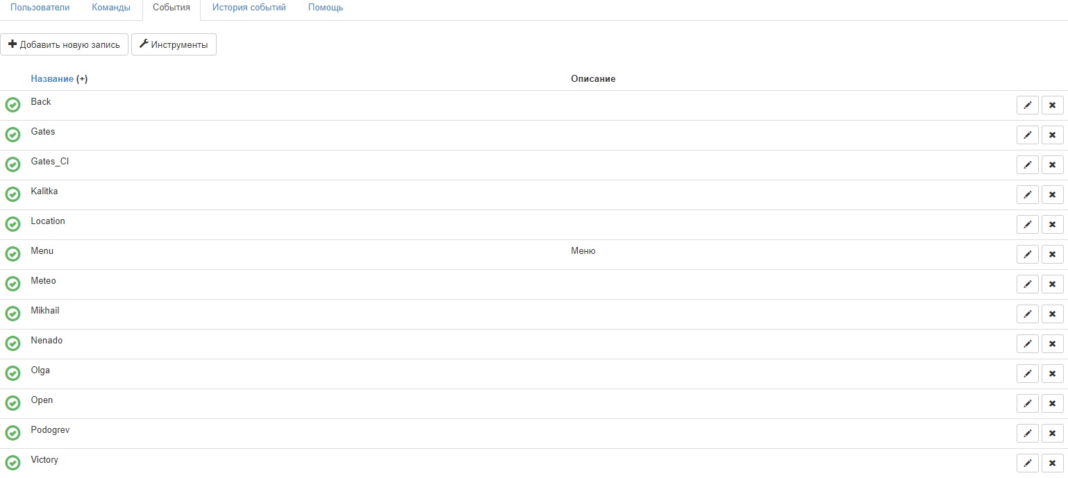

Сообщение Mikhail72 »

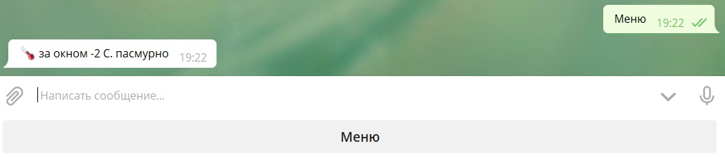

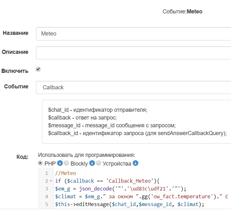

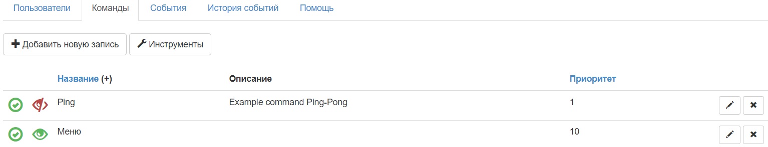

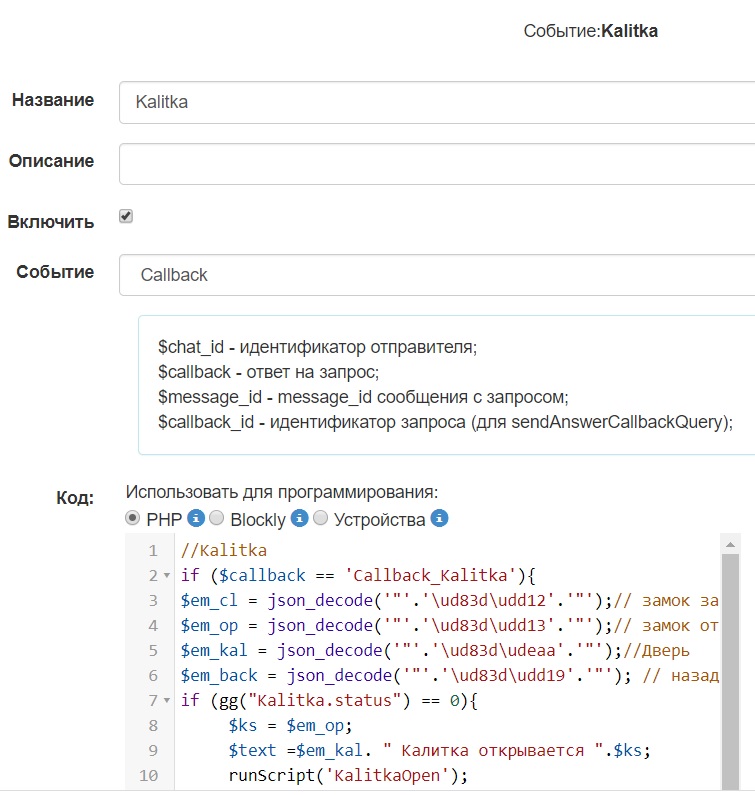

gagarin74 писал(а): Ср янв 15, 2020 4:53 pm Извиняюсь за наглость. В том то и проблема, что хотелось бы увидеть полный код живого примера."
Мой вариант, если еще актуально.
картинки и кодSPOILER_SHOW
Во вкладке Команды должно быть так
Во вкладке События

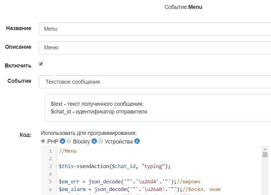

В событие Menu
Этот код
//Menu
$this->sendAction($chat_id, "typing");
$em_err = json_decode('"'.'\u26d4'.'"');//кирпич
$em_alarm = json_decode('"'.'\u26a0'.'"');//Воскл. знак
$em_kal = json_decode('"'.'\ud83d\udeaa'.'"');//Дверь
$em_cl = json_decode('"'.'\ud83d\udd12'.'"');// замок закрытый
$em_op = json_decode('"'.'\ud83d\udd13'.'"');// замок открытый
$em_key = json_decode('"'.'\ud83d\udd11'.'"');// ключ
$em_akb = json_decode('"'.'\ud83d\udd0b'.'"'); // АКБ
$em_ok = json_decode('"'.'\ud83c\udd97'.'"'); // Ok
$em_back = json_decode('"'.'\ud83d\udd19'.'"'); // назад
$em_home = json_decode('"'.'\ud83c\udfe0'.'"'); //дом
$em_map = json_decode('"'.'\ud83d\uddfa'.'"'); //карта
$em_ol = json_decode('"'.'\ud83d\udc70\ud83c\udffb'.'"'); //невеста
$em_m = json_decode('"'.'\ud83e\udd34\ud83c\udffc'.'"'); //принц
$em_v = json_decode('"'.'\ud83d\udc67\ud83c\udffc'.'"'); //девочка
$em_l = json_decode('"'.'\ud83d\udca1'.'"');
$em_k = json_decode('"'.'\ud83d\udcac'.'"');
$em_n = json_decode('"'.'\u21a9\ufe0f'.'"');
$em_c = json_decode('"'.'\ud83d\udcf8'.'"');
$em_i = json_decode('"'.'\ud83d\udee0'.'"');
$em_s = json_decode('"'.'\u2699'.'"');
$em_g = json_decode('"'.'\ud83c\udf21'.'"');
$em_p = json_decode('"'.'\ud83c\udf24'.'"');
$em_o = json_decode('"'.'\ud83d\udcdd'.'"');
$off  = json_decode('"'.'\ud83c\udf11'.'"');
$on   = json_decode('"'.'\ud83c\udf15'.'"');
$em_rd = json_decode('"'.'\ud83d\udc47'.'"');
$em_cam = json_decode('"'.'\ud83c\udfa5'.'"');
$em_kuh = json_decode('"'.'\ud83c\udfa5 \ud83c\udf7d'.'"'); //\ud83c\udf7d
$em_kom = json_decode('"'.'\ud83c\udfa5 \ud83d\udecb'.'"'); //\ud83d\udecb

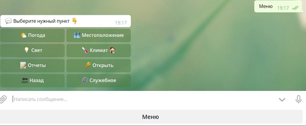

$pos = strripos($text , "Меню");
if ($pos > -1) {
 	include_once(DIR_MODULES . 'telegram/telegram.class.php');
    $option = array( array($telegram_module->buildInlineKeyboardButton($text=$em_p." Погода","","Callback_Meteo",""),
                     	   $telegram_module->buildInlineKeyboardButton($text=$em_map." Местоположение","","Callback_Loc","") ),
                     array($telegram_module->buildInlineKeyboardButton($text=$em_l." Свет","","Callback_Light",""),
                     	   $telegram_module->buildInlineKeyboardButton($text=$em_g." Климат ".$em_home,"","Callback_Klim","") ),
                     array($telegram_module->buildInlineKeyboardButton($text=$em_o." Отчеты","","Callback_Rep",""),
                     	   $telegram_module->buildInlineKeyboardButton($text=$em_key." Открыть","","Callback_Open","") ),
                     array($telegram_module->buildInlineKeyboardButton($text=$em_back." Назад","","Callback_Back",""),
                     	   $telegram_module->buildInlineKeyboardButton($text=$em_s." Служебное","","Callback_Job","") ));
    $keyb = $telegram_module->buildInlineKeyBoard($option);
    $content = array('chat_id' => $chat_id, 'text' => $em_k." Выберите нужный пункт ".$em_rd, 'reply_markup' => $keyb);
    $telegram_module->sendContent($content);
    $skip = true;

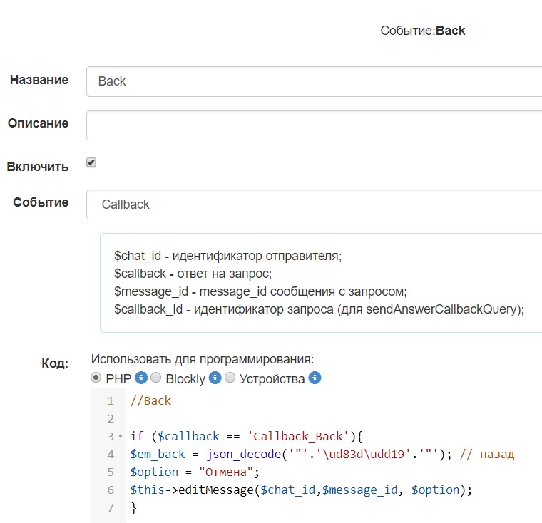

В событие Back
//Back
if ($callback == 'Callback_Back'){
$option = "Отмена";
$this->editMessage($chat_id,$message_id, $option);

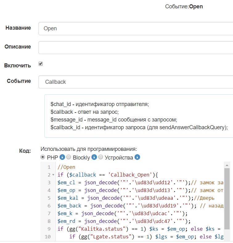

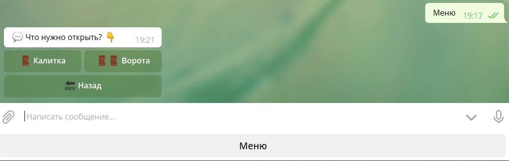

В событие Open
//Open
if ($callback == 'Callback_Open'){
if (gg("Kalitka.status") == 1) $ks = $em_op; else $ks = $em_cl;
    if (gg("Lgate.status") == 1) $lgs = $em_op; else $lgs = $em_cl;
 	if (gg("Rgate.status") == 1) $rgs = $em_op; else $rgs = $em_cl;
 	$telegram_module->deleteMessage($chat_id,$message_id);
    $option = array( array($telegram_module->buildInlineKeyboardButton($text=$em_kal." Калитка","","Callback_Kalitka",""),
                     	   $telegram_module->buildInlineKeyboardButton($text=$em_kal.$em_kal." Ворота","","Callback_Gates","") ),
                     array($telegram_module->buildInlineKeyboardButton($text=$em_back." Назад","","Callback_Back","")));
    $content = array('chat_id' => $chat_id, 'text' => $em_k." Что нужно открыть? ".$em_rd, 'reply_markup' => $keyb);
В событие Kalitka
//Kalitka
if ($callback == 'Callback_Kalitka'){
if (gg("Kalitka.status") == 0){
     $ks = $em_op;
     $text =$em_kal. " Калитка открывается ".$ks;
     runScript('KalitkaOpen');
    } else {$ks = $em_op; $text = $em_kal." Калитка уже открыта ".$ks;}
 	$this->editMessage($chat_id,$message_id, $text);
В событие Meteo
//Meteo
if ($callback == 'Callback_Meteo'){
$climat = $em_g." за окном ".gg('ow_fact.temperature')." С. ".gg('ow_fact.weather_type');
$this->editMessage($chat_id,$message_id, $climat);
Ну и дальше по аналогии
В результате получите это
Надеюсь поможет :)
