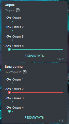

Eraser
Обновление
* добавлена функция sendPoll, для создания голосования и викторин, подробнее здесь
include(DIR_MODULES . 'telegram/telegram.class.php');
$option = array( "Ответ 1","Ответ 2","Ответ 3","Ответ 4");
$res = $telegram_module->sendPoll(139802588 ,"Опрос", $option, false);
$res = $telegram_module->sendPoll(139802588 ,"Викторина", $option, false, "quiz", false, 3);
