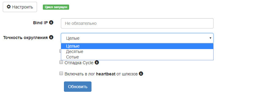

После обновления теперь температуру/влажность стало выводить до сотых? Было "Влажность 21", стало 21.78 (к примеру). Как вывести округленные значения?

Stan писал(а): Сб ноя 17, 2018 3:22 am После обновления теперь температуру/влажность стало выводить до сотых? Было "Влажность 21", стало 21.78 (к примеру). Как вывести округленные значения?
А если пересохранить настройки модуля?

skysilver писал(а): Сб ноя 17, 2018 5:04 pm
Че-то не обращал внимания на этот пункт. Благодарю.

В округлении "заряд батареи" это battery_level или voltage? Не хотелось бы при общем округлении терять напряжение в тысячных.
Albert писал(а): Вс ноя 18, 2018 12:10 pm В округлении "заряд батареи" это battery_level или voltage? Не хотелось бы при общем округлении терять напряжение в тысячных.
Level, это который в процентах.
